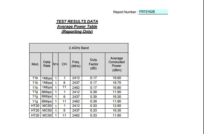

在 FCC 认证过程中、我们提交了 CC3220MODSF WiFi 模块的产品样片。
测试团队请求 CC3220MODSF Launchpad 进行无线测试、但我们已提交 CC3220SF (网站上未提供 CC3220MODSF Launchpad) LaunchPad、用于使用 uFL 连接器进行无线测试。
但这里的问题是、该团队根据 FCC 门户网站(FCC ID: Z64 -CC3220MOD)提供的 CC3220MODSF 模块测试报告测试 Launchpad。 在这里、它们将获得  6dBm 的低功耗 与实际测试报告的比较、即根据测试报告、平均输出功率为16dBm、但在同一通道和频率下获得的最大功率为9.8dBm。 它们在测试报告中提到的不同频率和通道设置下测试相同、但在所有情况下、功率差几乎相同(6dBm)。
作为参考、他们还测试了 CC3200MOD Launchpad、这里的功率输出与 FCC 测试报告(FCC ID:Z64 -CC3200MODR1)中提到的相同。  LaunchPad 的输出功率与实际测试报告的比较没有太大差异。
为什么 CC3220SF Launchpad 的输出功率与实际 FCC 测试报告之间存在差异?
CC3220SF 和 CC3220MODSF 的输出功率是否有差异?
请建议完成认证过程的解决方案。 请在 FCC ID: Z64 -CC3220MOD 的测试报告中找到所附的平均输出功率表。
注意: 此处、它们使用 launchpad 上提供的 UFL 连接器测试电源输出。
Vivek

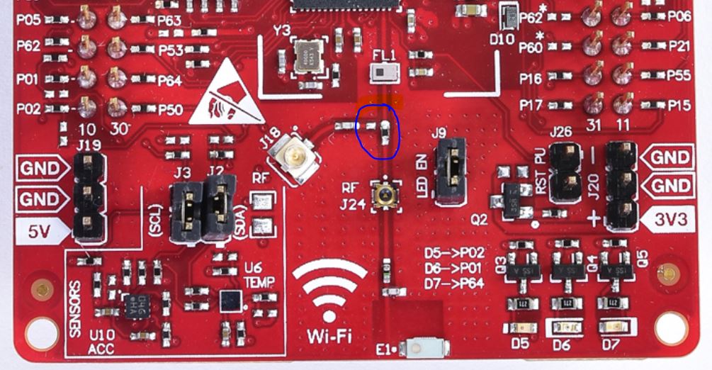

    此外、检查并确保您已移动零欧姆电阻器、以将 UFL 路径连接到射频路径。
    尊敬的 Vincent / Charles:
    它不是定制的 launchpad、我们刚刚从 DigiKey 购买了它。 我们已经使用无线电固件对其进行了编程以进行射频测试、并移动了零欧姆电阻以连接 uFL 路径。 但我们不知道为什么它传输低功耗。

    我已经在 CC3220SF Launchpad 上执行了一些测试。 我最终使用6Mbps (OFDM)进行测试。 54 OFDM 不在 FCC 测试报告中。
    报告指出、对于6Mbps、峰值功率为~20dB、平均功率为~16dBm。 我分别测量了~19dBm 和~14dBm。
    您可以在此处找到报告:
    http://www.ti.com/general/docs/lit/getliterature.tsp?baseLiteratureNumber=swrq035&fileType=zip
    ~ 2dB 可归因于电缆损耗、因此在我的端看来、它会检查出来。
    请告诉我您的结果。

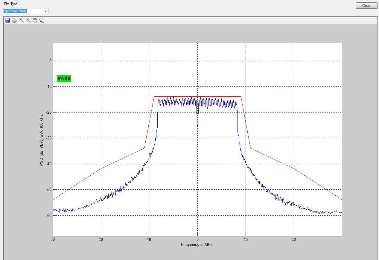

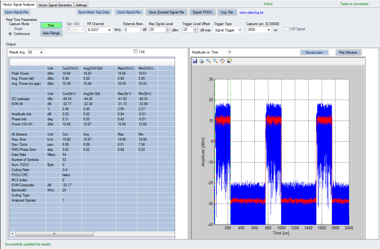

    1.传输模式下 TX 配置设置的屏幕截图。(您在测试时应用了该屏幕截图)
    2.您在测试时获得的波形或图形。
    这有助于我坚持让测试机构遵循相同的设置并观察结果。 如果遇到任何问题、我们将 根据测试结果找出解决方案(如测试设备或 Launchpad 中的问题)。
    Vivek
    尊敬的 Vincent:
    等待您的回复。
    Vivek
    Vivek、
    我对延迟回复表示歉意。
    以下是您请求的图片:
    请告诉我这是否有帮助。
    Vince Rodriguez

    尊敬的 Vincent:
    我收到了我们认证团队的以下回复。
    在 b 模式1Mbps 数据速率、 平均模式下、我们测量的功率约为13dBm。
    而如果您查看模块测试报告(FCC 测试报告)、则它们的最大平均功耗大约为16.80dBm。
    请恢复快擦。
    他们要求确认是否继续。 请确认、这种功率差(3.80dBm)是否很大、可以用于 FCC 申报? 和
    为什么他们会在实际报告中遇到如此大的差异? 固件或无线电工具中是否存在任何限制?
    请返回您的建议。
    Vivek
    Vivek、
    这是您的定制板还是 LaunchPad?
    如果这是您的定制板、则如果优化了射频布局、您应该能够获得16.8dBm 的功率。 需要注意的是、器件变化可能为+-1.5dB。 您可以查看我们的布局指南和检查清单、并确保您的射频布局得到优化:
    http://processors.wiki.ti.com/index.php/CC3120_%26_CC3220_Hardware_Design_Review
    它们是如何测量功率的? 这是通过一个 UFL 连接器传导的吗? 他们是否能够使用 Launchpad 获得正确的测量结果?
    如果看不到布局、就很难知道布局是否会造成额外损失。
    如果您愿意、您可以向我发送有关射频布局的私人消息、我可以查看一下。
