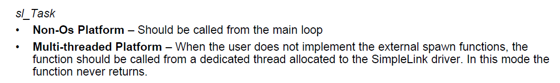

    唯一的时序要求是 NHIB 时间必须大于10ms、我认为有一个精确的外部锯功能中 OS 配置的方案。 我在 SimpleLink 用户指南中进行了搜索、仅找到以下信息:
    那么、您能否解释一下我必须修复的具体配置?
    Hamed

    sl_Task 不会是问题、因为您尝试运行的示例是非操作系统。 您很可能永远不会收到 SPI 事件、因为 SPI 接口由于计时或其他移植问题而无法正常运行。 这意味着 sl_Start 无法完成、因为它会不断寻找来自 CC3100的事件。
