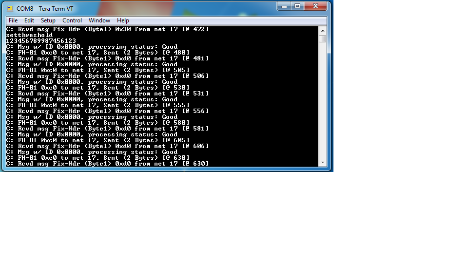

目前、我正在处理 MQTT 客户端项目、在该项目中、我能够以两种方式与服务器进行通信。 当您发送和接收数据时 、它 会显示在控制台上、即 UART 上的 TeraTerm。 但在这里、我只想显示从服务器接收到的数据。我在代码中的每个步骤注释(UART-print)、以便不在 TeraTerm 上显示。 它仍然显示控制台上的一些带有数据的状态。您能否帮助解决此问题。下面是 TeraTerm 中的数据显示图片。
在上图中、我只想显示设置的阈值及其数据、其他不应显示在 TeraTerm 上。我查看代码、但我未在 TeraTerm 中打印此代码。 请提供帮助。

    此诊断消息是"cc3200-sdk\netapps\mqt\client\"中 MQTT 源代码的一部分。
    您有以下选项:
    1.禁用所有 UART 消息:
    -设置预定义名称 NOTERM (工程属性-> CCS 编译->高级选项->预定义符号)
    -在 main.c 中更改此行
    /*库配置*/
    SlMqttClientLibCfg_t MQTT_Client={
    1882、
    Task_priority、
    30、
    true、
    //(long (*)(const char *、...)) UART_PRINT
    (long (*)(const char *、...)) 空
    2.使用禁用的消息重新编译 MQTT 客户端。 在 MQTT 中、clinet 示例是预编译 MQTT 客户端("/netapps/mqtt/ccs/client/mqtt.a)、此库包含和此消息。
    从 MQTT 客户端示例的 doc 文件中:注意:如果任何人希望打印(在串行通信端口上)有关 MQTT 数据包的数据包级别详细信息、只需在构建 MQTT 库时将 DEBUG_NET_DEV 定义为预定义符号。

    我是根据你的建议提出的,它的工作。
