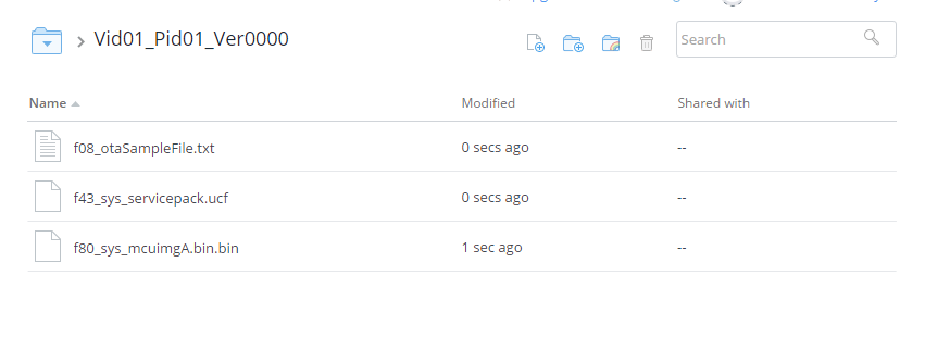

我尝试使用 主机 MCU 启动 OTA 过程、并获取错误状态为-11
出什么问题了?

#define OTA_VENDOR_string        "Vid01_Pid01_Ver0000"
OTA_SERVER_REST_HDR_VAL       "具有有效令牌"
Dropbox
    此错误表示文件不存在(sl_FS_ERR_file_no_exists =-11)。 您无法读取未存储在文件系统中的文件。 首先、您需要创建此文件。
