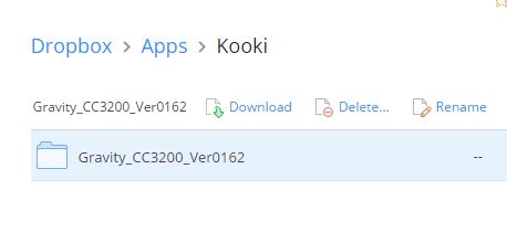

    这是我所做的

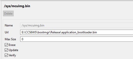

    1. 我按照下拉框程序生成了我的密钥并将其复制粘贴到程序中
    我不想更新服务包
    我当前的服务包是 1.0.1.6-2.7.0.0
    文档显示第4个字节是 Service Pack 版本,但有一个“-”(Hypen)应该如何处理?
    我刚才将它合并为62
    2.在该文件夹内,我在修改后上载了 bin 文件

    完成了完整格式的闪存并对服务包进行了编程
    /sys/mcuimg.bin 已使用应用引导加载程序刷写
    并在 /sys/mcuimg1.bin 上刷写了 OTA 更新应用程序

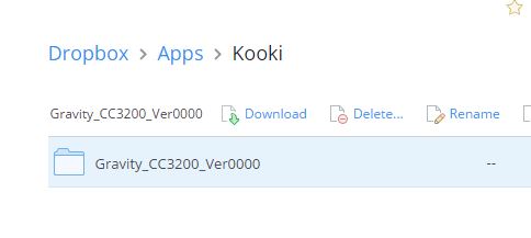

    您好、Shashankk、
    servicepack 的第4个字节可能误导。
    它引用网络处理器版本的第4个字节、如果是最新 的1.0.1.6-2.7.0.0、则为00。 1.0.1.6是主机驱动程序版本、2.7.0.0是网络处理器版本。 应在自述文件中记录该文件。
    关于目录命名约定的概念、器件应检查名称与编程的服务包和运行的应用程序版本相对应的目录中的更新。
    在您的情况下 、OTA_VENDORY_STRING 为"Gr引 力_CC3200_Ver01"、如果 servicepack 1.0.1.6-2.7.0.0已编程到器 件中、则应查找目录"Gr引 力_CC3200_Ver0100"。 此目录中的任何内容都应更新。 因此、假设您希望按照步骤3中的说明使用版本0重新编译、并将其放置在目录 "Gravity CC3200_Ver0100"中、更新后应运行版本0。 要进行其他更新、需要目录 "Grave_CC3200_Ver0000"
    希望更清楚。
    Shlomi
    您好、Shlomi、
    谢谢、但我仍然遇到相同的错误
    下面是我现在要做的事情
    1.我按如下方式设置字符串并将其刷写
    #define OTA_VENDOR_string        "Grave_CC3200_Ver00"
    #define APP_VER_BUILD      0

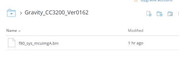

    2.在下拉框中、它如下所述、它是 NWP 版本的第四个字节
    其中只有一个文件 f80_sys_mcuimgA.bin
    现在是否正确?
    我仍然在 readstat 文件-11中得到相同的错误
    如果您需要更多信息、请告诉我
    Shashank

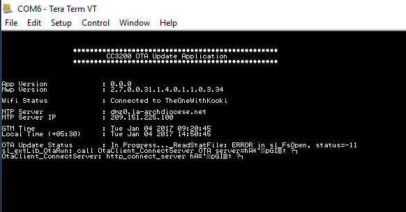

    启用 DEBUG_PRINT 时、请共享控制台日志。
    Shlomi

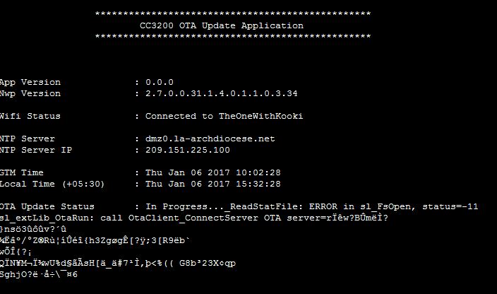

    下面是屏幕截图
    Shashank
    Shashank,
    正如我所想的那样、它是在读取期间、因此不是一个问题。
    您根本无法连接到服务器。
     OTA_SERVER_NAME 下有什么内容? 我希望看到"api.dropbox.com "或一些可读的服务器名称、而我只看到吉比利什。
    请澄清。
    Shlomi

    我已经尝试在调试模式下运行它、此时它的运行方式与之前相同。
    您是否可以使用我拥有的相同 cc3200板,导入带有操作系统的 OTA 示例
    并运行它?
    我还在 CCS 和 OtaApp.c 文件中导入 OTA 库
    在这里和那里放置一些报告语句、然后重新编译库
    我们观察到的是数据在 OTAServerInfoSet 内正确传递
    在 OtaApp.c 中 、我写了一些行
    _i32 sl_extLib_OtaRun (void * pvOtaApp)
    OtaApp_t * pOtaApp =(OtaApp_t *) pvOtaApp;
    OtaClient_t *pOtaClient =(OtaClient_t *) pOtaApp->pvOtaClient;
    OtaApp_statistics_t *pStatistics = pOtaApp->pStatistics;
    _i32状态;
    报告("\n \n Shashank\n \n");
    报告("sl_extLib_OtaRun: entry, state=%d\n", pOtaApp->state);
    报告("\n 服务器为%s \n"、pOtaApp->pOtaServerInfo->server_domain);
    switch (pOtaApp->state)
    这里还打印垃圾、因此中间的数据丢失
    在调试和修改库时、我们没有触及任何源代码行
    Shashank

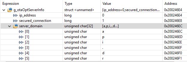

    Shashank,
    有这个全局变量 g_otaOptServerInfo 保存了所有值。
    我建议的是逐步进行并在全球范围内监测这一情况。
    OTAServerInfoSet()应将值设置为全局值。
    Shlomi
    您好、Shlomi、

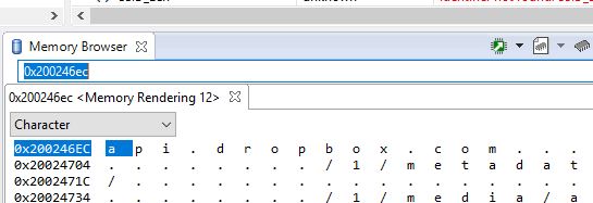

    我对它进行了监控,是的,全局 g_otaOptServerInfo 在 OtaServerInfoSet()之后更新
    接下来如何做?
    Shashank
    只需继续调试中的步进、看看是什么线路导致它产生了 gibberish。
    您还可以探测存储器0x200246ec。
    您好、Shlomi、
    我使用内存浏览器单步执行代码
    这里没有任何变化!!!
    它保持不变,但打印出来的服务器名称仍然是 gibbrish
    Shashank

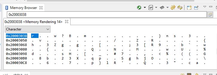

    在_i32 sl_extLib_OtaRun (void * pvOtaApp)内
    我添加了此行并重新编译了库
    报告("服务器域%p"、pOtaApp->pOtaServerInfo->server_domain 的地址);
    这指向其他某个位置0x20003038
    该位置的确切内容将打印在我的控制台上
    如下所示
    Shashank
    抱歉、我上传了2张相同的图像
    我对 OTA 示例也进行了相同的尝试、但我的方面还可以。
    不确定您的问题是什么。
    也许您可以查看映射文件并尝试了解它为什么会为您提供这个奇数地址。
    您可能有堆栈溢出。

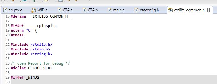

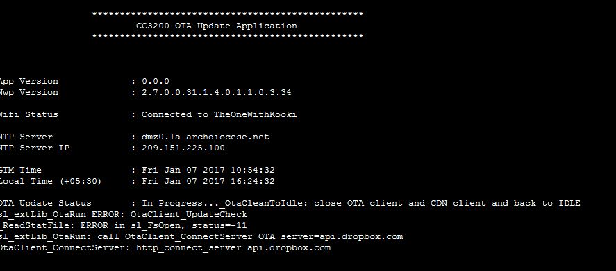

    您好、Shlomi、
    已卸载 SDK 并重新安装 SDK 1.2
    已启用调试打印并注释掉中的清屏行
    int DisplayTask (void *pvParameters)
    //清除屏幕
    //消息("\033[2J\033[H\033[?25l");
    报告("\n\n");
    下面是控制台输出
