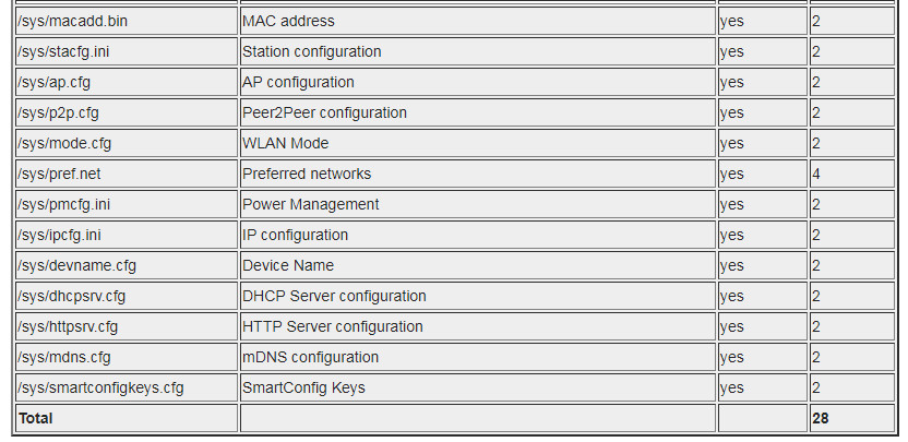

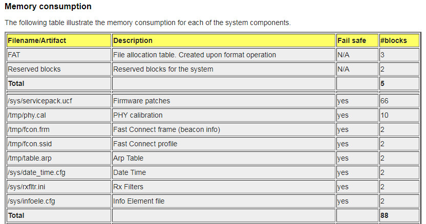

客户使用 CC3200是他的产品。 外部 SPI 闪存可存储服务包、配置文件、应用程序映像和用户数据。 客户在其设计中使用1MB SPI 闪存。 服务包和配置文件使用如下88个块。 这是352KB。 客户在基站模式下使用 CC3200、仅执行 SSID 扫描。 它调用 sl_start、sl_stop 和 sl_WlanPolicySet (sl_policy_scan、...) 应用代码中。 客户想知道、是否可以(1)不对服务器数据包进行编程、(2)只使用很少的配置文件来获得更多用户数据空间。 请提供您的建议。 谢谢。

    (1)虽然 CC3200可在没有 Service Pack 的情况下使用、但绝对不建议使用此做法。 当 Uniflash 软件上载 Service Pack 文件时、会分配66个闪存块。 但您可以通过 sl_ API 存储来自代码的 ServicePack 文件。 在这种情况下、您可以保存预分配的空间(您只能为 SP 分配所需的空间)。 但如果使用 ServicePack 的 OTA 更新、这种做法可能会导致问题(将来 SP 大小可能大于当前大小)。
    (2)许多配置文件是根据用户请求创建的(在 Uniflash 中设置、使用适当的 SL_ API)。 如果用户不使用此 SL_ API、则不会创建配置文件。 请访问 processors.wiki.ti.com/.../CC3100_&_CC3200_Serial_Flash_Guide

    (1)服务包是 NWP 补丁、用于修复错误或在 NWP 中添加功能。 正如我提到过的、客户仅在基站模式下进行 SSID 扫描。 客户认为服务包中是否没有与 SSID 扫描相关的错误或功能更新。 他不需要在 SPI 闪存中对服务数据包进行编程。 您能确认吗?
    (2)正如我提到过的、客户在其应用代码中使用3个 SL SPI。 他发现这些 API 为其应用程序创建了2个配置文件 phy.cal 和 stacfg.ini。 这是否意味着客户可以将这些配置文件空间用于用户的数据?

    (1)抱歉、我无法回答此问题。 您应该直接询问研发。 我认为、即使是 SimpleLink 支持部门的员工也无法回答此问题。 但不要忘记 SP 也可以修复 IEEE 802.3 PHY 等的低层
    (2)是的、如果不调用其他 API、其他配置文件将不会由自己创建、客户可以将此空间用于他们的目的。 但从我的角度来看、如果使用 QFN CC3200、使用更大的 sFlash 更有意义。
