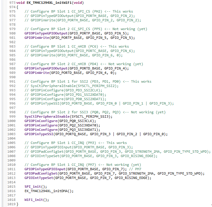

我正在尝试使用下面屏幕截图中所示的 HTTP GET 项目让 CC3100在 TM4C1294XL 的插槽2中工作:
TI-RTOS 中间件处理 CC3100、因此我相信我所要做的就是按如下方式更新 EK_TM4C1294XL.c 的 initWiFi()方法:
我还更新了 wiCC3100HWAttrs 常数、如下所示:
我使用的引脚来自 TivaTM C 系列 TM4C1294 Connected LaunchPad 评估套件文档(http://www.ti.com/lit/ug/spmu365c/spmu365c.pdf)中的表2.2
遗憾的是、当我运行该应用程序时、它会崩溃并具有以下输出:
有什么关于我错过的内容的想法吗?
谢谢大家!
Tim
    您好、Jim、
    当尝试打开 SPI 通信接口与 CC3100通信时、似乎会发生应用程序崩溃。 这表示在将 CC3100 BP 移动到插槽2时、代码中的某些内容未正确移植。 我建议您先查看 simplelink 主机驱动程序中的 user.h、将其作为验证移植层的起点。

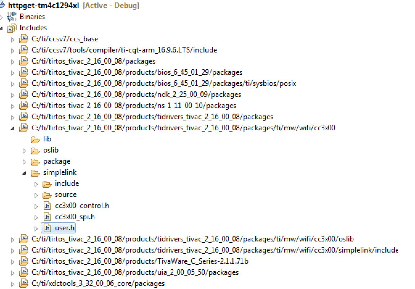

    尊敬的奥斯汀:
    感谢您的回复。 您是指 user.h 位于以下位置吗?:
    user.h 看起来是中间件的一部分。 我可以编辑此文件、还是应该在项目的根目录中启动新文件?
    Tim

    好吧,我解决了这个问题!
    在 Board.h 中、我只需要设置以下内容:
    #define Board_WIFI_SPI EK_TM4C1294XL_SPI3
    如果没有此设置、程序将查找未配置的 SPI2。
