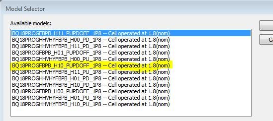

您能不能帮助我在 SI 签核过程中对我的客户的问题做出回应、他们是否发现了引脚(DS0和 DS1)配置问题。
他们告诉我:-
下面是 WiFi SI 仿真审核反馈
  1. 对于写入模式、为 Ultrascale FPGA 选择了12mA 慢速驱动强度 、需要将串联端接电阻值(R8和 RN21)更改为47欧姆。 通过此更改、我们可以传递写入模式的 SI。
  2. 对于读取模式、WL1807 Wifi 收发器器件选择了以下突出显示的模型(BQ18PROGFPB_H10_PUPDOFF_1P8)。 使用此模型、我们可以通过读取模式的 SI。
总之、以蓝色突出显示的顶部模型失败、但以黄色突出显示的模型失败>
客户认为这是 DSO 和 DS1信号造成的、因此我们可以确认这一点、并让我们知道这些模型之间的区别是什么。

    我们的专家不确定他理解哪一项通过
    但是:
    该行的内部配置应为 PUPDOFF。
    如果您在模型选择器中查看文件内部、则只有指定"DS0=1、DS1=0"的选项有效。  这是基于器件的内部集成、因此用户不可选择。  这将保留3种不同的型号。  以下是应如何使用它们:
    • BQ18PROGFPB_H01_PUPDOFF_1P8:SDIO_CLK、SDIO_D0、SDIO_D1、SDIO_D2。  数据表中标记为"三态"的任何 I/O 都与此相对应。
    • BQ18PROGHHVHYFBPB_H01_pu_1P8:SDIO_D3。  任何标有"pu"的 I/O 都将使用此模型。
    • BQ18PROGHHVHYFBPB_H01_PD_1P8:WL_IRQ。  任何标有"PD"的 I/O 都将使用此模型。
    以上这些模型都与 SDIO 写入相关(即驱动线路的主机处理器和用作接收器的 WL18xx)。  对于 SDIO 读取、WL18xx 使用4mA 驱动强度来驱动引脚。
    请确保任何 SI 建模均使用本帖子中此处所示的正确模型。
