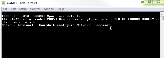

我正在使用 CC3120BOOST + MWP432。 我已经学习了 CC3120入门指南并将代码刷写到 CC3120 usigned Uniflash。
现在我正在尝试一个示例代码(network_terminal_MSP_EXP432P401R_tirtos_ccs)。 但我遇到以下错误。
我使用以下版本。
TI 编译器版本:TI v16.9.1.LTS
CCS 版本:7.1.0
SDK 版本: simplelink_msp432_sdk_wify_plugin_1_40_00_02
我检查了此 E2E 帖子、但我认为这在较新的 SDK 中已经修复。
请告诉我如何解决此问题。

    您好、Sushrut、
    您将哪个版本的 MSP432 SDK 与 Wi-Fi 插件配合使用? 您使用的是什么版本的 XDC 工具? 您可以在工作区中导入的 tirtos_builds_MSP_EXP432P401R_release_ccs 项目中找到该选项。 在项目属性->常规->产品-> XDCtools 版本中查找。
    Sarah
    您好、Sarah、
    我将 XDCtools 3.50.2.20_core 和 simplelink_msp432_sdk_1_40_01_00用于我的项目。
    Sushrut
    您好、Sushrut、
    我测试了您使用的版本、但我没有看到此问题。 您使用的是什么版本的 LaunchPad 和 BoosterPack? 您是否已在两块板的入门指南中检查了跳线配置?
    Sarah
    您好、Sarah、
    你是对的。 MSP LaunchPad 版本存在问题。 我使用的是 MSP432P401R 绿色板、但一旦我将电路板电路板电路板板变为 MSP432P401R 红色板、电路板便开始工作。 我不知道为什么会发生这种情况。 但它现在正在工作。
    Sushrut
