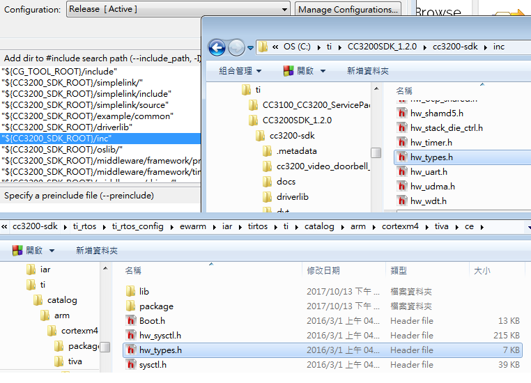

我安装 了 CC3200SDK_1.3.0并构建了 wlan_station prj ok、但我尝试构建视频摄像头、但这次 prj 失败。
我确认故障项不包括 "hw_types.h"和 "simplelink.h"。(请参见下面的红色方框)
如何解决?

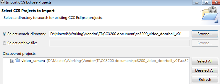

    我按照"CC3200 SimpleLink Wi-Fi 和物联网解决方案与 MCU LaunchPad 入门指南(修订版 D)"这份文档安装 CCS 并导入某些项目、是从 SDK 1.2.0成功完成的。
    BTW、我无法在 SDK 1.2.0中完善"video_camera"项目。
    如果我加载"cc3200_video_DoorBell_v01" SDK、它可以导入"video_camera"项目。
    我想导入此 prj 原因是它的名称/文件大小/发布时间与 TI TPE FAE 提供的完全相同。
     Release_LegacyProvisioning 文件夹中的该 bin 文件。
    我尝试编译此工程时仍然显示失败、而失败状态与之前相同。
    我是否犯了一些错误或安装过程错误?
    非常感谢。
    苏杰布

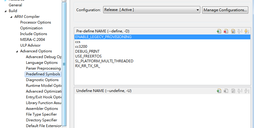

    您好、Jebb、
    当我更改预定义符号时、它在作为 CCS 下载后直接对我有效:
    ENABLE_LEGECY_PROVISIONING_
    更改为
    ENABLE_LEGECY_PROVISIONING_PROVISIONING_PROVIS
    亚伦
    此外、
    您必须将所有内容复制到 SDK 1.2.0
    您应该删除之前从 SDK1.3.0导入的项目并从1.2.0导入。
    亚伦
    尊敬的 Aaron:
    祝你度过美好的一天!
    我已删除所有项目、并且仅从1.2.0导入 VIDEO 摄像头此项目。
    我按照您的建议修改预定义符号、但仍然存在相同现象。

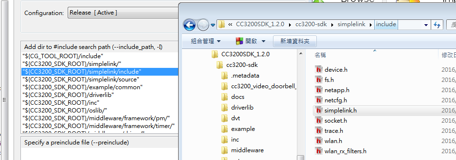

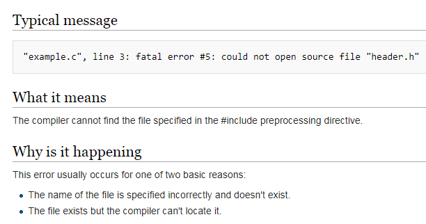

    我在 E2E 上搜索"Cannot open source file simplelink.h"、这说明了两个原因:
    因此我检查"simplelink.h"和"hw_types.h"路径和 文件位置。
    "simplelink.h":
    "hw_types.h" :
    该路径和文件地址匹配、
