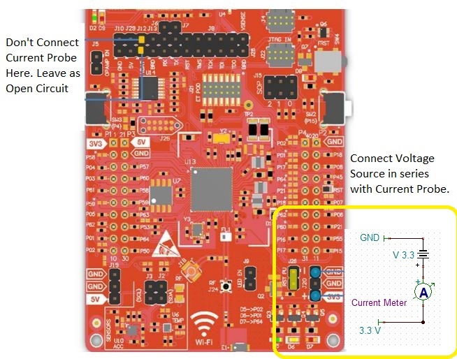

    1 -外部电压源
    2-使用板载稳压器和 USB 供电(这很可能是您要做的事情)。 您将在 J19的路径中放置电阻器、并将电压表与该电阻器并联。 然后通过 USB 端口供电。
    请告诉我这是否有道理。

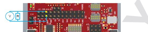

    我希望遵循您为我提供的第二个选项、因为我想查看电流中的峰值、但我对此不太清楚。
    您提到在路径 J19中放置一个电阻器和电压表、但图像中显示的内容对应于 J12。 我应该将电阻器放置在哪里?
    根据我的要求、低功耗通常是一个限制因素、因此如果我要使用 USB 连接器为电路板供电、我还需要设置低功耗测量特性、为此、我将执行以下设置:
    假设每个跳线都已断开、但以下情况除外:
    J29:+5 VDC 电源跳线
    在这种情况下、我应该在 J19或 J12引脚之间放置电阻器吗?
    提前感谢您的关注、
    Maria

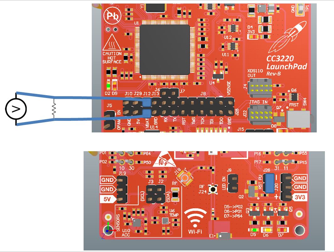

    您的 LaunchPad 有什么版本?
    您将电阻器放置在两端的跳线是 VBAT 跳线。 所有其他跳线均可移除。
    一旦您告诉我您的修订版、我将为您创建更好的图表。
    Vince Rodriguez

    不用担心! 下面是您要执行的操作。 您将使电阻器位于 J12跳线之间、并测量电阻器两端的电压。 您知道电压和电阻、因此您可以计算电流。 J12跳线(VBAT)为原理图中的 VBAT_CC 网络供电。 该电源轨仅适用于关键组件(CC3220、SFLASH)。 您看到的电流应该是您所期望的电流。
    此外、请确保在 RST_pu 上连接一根跳线。
    请告诉我这是否有帮助!
    Vince Rodriguez
