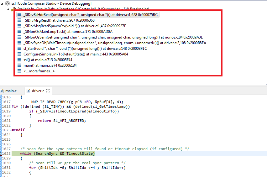

我正在与 CC3100MOD Boost 和 MSP430F5529 LP 合作开发定制 HTTP 服务器应用。
一段时间后、当我增加系统的功率负载时、我卡在 CC3100和 MSP430之间的同步问题上。
我可以看到我卡在函数 _SlDrvRxHdrRead 中:
/*扫描同步模式直至找到或超时(如果已配置)*/
while (SearchSync && TimeoutState)
/*扫描直到我们获得真正的同步模式*/
for (ShiftIdx =0;ShiftIdx <=4; ShiftIdx++)
//找到同步模式以完成对齐的4个字节的读取*
if (N2H_SYNC_pattern_match (&pBuf[ShiftIdx]、g_PCB->TxSeqNum))
//将同步模式之后的字节复制到缓冲区开始*(
_u32 *)+[Shift_Buf];*= pBuf_u32]
/*读取字节的其余部分*/
NWP_IF_READ_CHECK (g_PCB->FD、&pBuf[SYNC_pattern_LEN - ShiftIdx]、ShiftIdx);
/*此处我们除了获取操作码+长度或错误双倍同步之外。*/
SearchSync = false;
break;
如果(SearchSync == true)
/*同步未找到*将前4个字节移至底部*/
*(_u32 *)&pBuf[0]=*(_u32 *)&pBuf[4];
//将另外4个字节移至缓冲区顶部*/
NWP_IF_READ_CHECK (g_PCB->FD、&pBuf[4];
CC3100和 MSP430之间是否有一种重新同步的简单方法(无需启动连接过程)?

    从这种情况中恢复的唯一方法是在您的 SL 命令上设置超时。 遇到这种情况时、正在运行什么命令?

    我卡在上面的 while 环路内。 在增加系统电流消耗(增加三相 BLDC 电机速度)期间、一段时间后会发生这种情况。 我想 SPI 线路或 IRQ 线路上存在瞬时噪声。
    我知道我需要为同步搜索机制实施超时。
    为了实现超时、我应该如何定义 sl_GetTimestamp?

    您是否可以尝试迁移到更新的 SDK? 回顾一下、我认为实施时间戳不会有什么帮助。
    我们需要弄清楚在什么情况下会发生这种情况。 如果您进行调试、应该能够反向跟踪并找出创建此错误的被调用的函数。
    我认为、如果您转向较新的 SDK、则应添加超时、如果您无法同步、则会返回一条错误消息。

    是否有一种简单的方法来对调用函数_SlDrvRxHdrRead (_u8 * pBuf、_u8 * pAlignSize)的函数执行后向跟踪?
    当系统卡住时、它卡在上面的 while 环路上、位置为:

    是的、SDK v1.2是 CC3100的最新版本。 请确保您已更新至最新的 ServicePack (v1.0.1.11-2.9.0.0)。
    将为下一个 SDK 版本添加 CC3100的 sl_getTimestamp()示例。 在此之前,您可以在 CC3200 SDK 中查看这是如何完成的(请参阅 simplelink 文件夹中 cc_PAL.c 底部的 TimerGetCurrentTimestamp())。
    如果您使用的是 CCS、则应该能够在该位置的主机驱动程序中设置断点、并在"Debug"窗口中查看函数调用跟踪。 以下是 CC3200的一个示例(应适用于 MSP 主机)-
