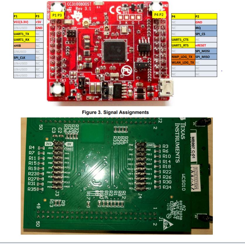

    如果可以、我建议您订购适配器板。
    下面是 DISCOVERYADAPT 板和 CC3100并排的引脚图。
    /cfs-file/__key/communityserver-discussions-components-files/968/STMCC3100.docx
    您能否确认所有引脚均已正确连接?
    Vince Rodriguez
    您好、罗德里格斯、
    感谢您的支持!!!
    我们最终获得了适配器卡。 起初我也遭受过同样的现象。 (无限循环等待来自 C3100升压卡的中断)。
    我认为 C3100的电压有问题。 因此、我更改 了 JP8以从 LDO 获取功率、这解决了问题。
    现在我看到连接已建立。
    我建议在  使用 STM32 发现时更改您的指令指南以更喜欢 LDO。  并更改具有  上述2个错误的固件。
