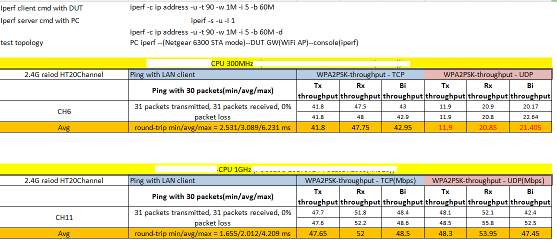

我们在  AM3352BZCZ30 和  AM3352BZCZA100之间遇到 UDP 吞吐量问题。 (我们使用 的是 R8.6SP1 WiFi 驱动程序。)
从下面的吞吐量报告中、我们发现 TCP 吞吐量结果几乎相同、但 在 AM3352BZCZ30上、UDP 吞吐量结果要差得多。
 AM3352BZCZA100上的 CPU 负载平均 值约为0.83、0.66、0.49、但  AM3352BZCZ30上的 CPU 负载平均  值约为2.63、1.49、0.95、
我们找不到任何与 UDP 吞吐量 和 AM3352 CPU 频率相关的官方报告。
TI 能否就此结果发表官方评论? 是否如预期的那样?
非常感谢。

    我们没有 AM335x CPU 负载与 WL18xxMOD 吞吐量。 这是奇怪的,因为如果 CPU 负载出现问题,TCP TP 也会很低。 您是否在两个 CPU 上运行相同的 Linux 映像/内核? 您是否捕获了监听器跟踪并检查了是否有任何差异?

    我们使用了在 AM3352BZCZ30和 AM3352BZCZA100上运行的相同 FW、并使用相同的 iperf 命令在同一室内验证它们。 结果就像这样、这就是我们在这里发布此问题的原因。 无论我们的 SQA 或 RD 对此进行了验证、结果都是相同的。 我们真的很好奇为什么 TCP 吞吐量还可以,但 UDP 不是呢?
    有什么想法吗?
