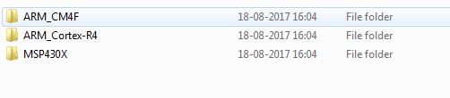

我刚刚开始使用 CC3220SF-LAUNCHXL。
我遇到的第一个问题是项目中的 Include 选项与 FreeRTOS 文件夹中的实际路径不匹配。
例如:
include 选项会查找端口"arm_cm3"。
我已经安装了 FreeRTOS v9.0.0、并且没有任何这样的文件夹

    您好、Keyur、
    您是否尝试过此修补程序?
    C:\ti\simplelink_cc32xx_sdk_1_40_01_00\tools\cc32xx_tools\freertos_patch\ccs\arm_cm3
    请告诉我这是否能解决您的问题。

    我改变了
    "${FreeRTOS_INSTALL_DIR}/FreeRTOS/Source/portable/CCS/ARM_CM3
    更改为
    "${COM_TI_SIMPLELINK_CC32XX_SDK_INSTALL_DIR}/tools/cc32xx_tools/FreeRTOS_patch/CCS/ARM_CM3
    在"包含"选项中。
    但这开始带来另一个误差
    gmake:***没有规则使目标'D:/reading/free RTOS/FreeRTOSv9.0.0/FreeRTOS/Source/portable/CCS/ARM_cm3/port.c'成为'FreeRTOS/portable/CCS/ARM_cm3/port.obj'所需的目标'FreeRTOS/FreeRTOSv9.0.0/FreeRTOS/ARM_cm3/port.obj'
    这可能是因为 make 文件中的链接。
    因此我将"arm_cm3"文件夹复制到 FreeRTOS 安装程序、这样就解决了问题。
    密尔
    您好、Keyur、
    很高兴听到 FreeRTOS 正在编译、将 C:\ti\simplelink_cc32xx_sdk_1_40_01_00\tools\cc32xx_tools\freertos_patch\ccs\arm_cm3复制到 FreeRTOS 文件夹。
    如果这解决了您的问题、请单击"这解决了我的问题"、以便其他人更容易找到此答案。
