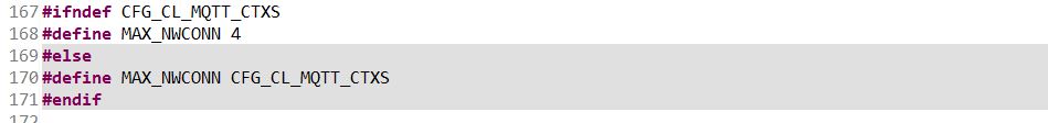

    Shashank,
    是否可以尝试将下面的 MQTT 库定义更改为高于4? 这似乎是你不能有超过四个的原因。
    尊敬的 Vincent:
    我用8 MAX_NWCONN 尝试了它、但同样的结果是、它在 lib 之后仅尝试了3次。 挂起。

    只需检查、但您在进行更改后是否重建了库?
    我将研究删除该网号 限制。
    尊敬的 Vincent:
    是的、我重建了库、然后它、但找到了相同的结果。
