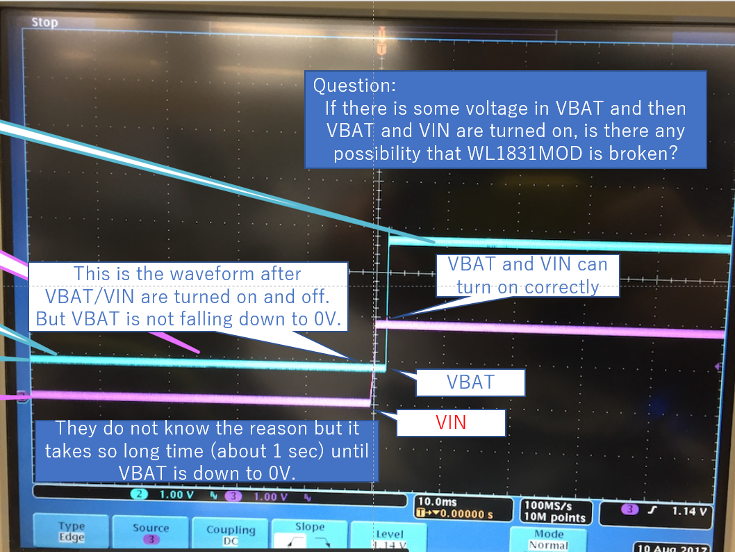

我们的客户面临的问题是 WL1831MOD 可能会在其定制板上损坏。
在他们以前的原型设计板中、它可以正常工作。 但这一问题在他们的新电路板中发生。
这两个电路板之间的区别在于、它们使用 DCDC 转换器、用于 VBAT 的 TPS63020或 WL1831MOD。
我让他们检查这个直流/直流转换器的工作情况。 因此、DCDC (VBAT)的下降沿看起来太慢。
VBAT 从3.7V 降至0V 大约需要1秒。 因此、如果它们在 VBAT 不会降至0V 之前的短时间内打开/关闭、WL1831MOD 是否有可能损坏?
如果您能提供任何建议、将会有所帮助。

    您能详细说明一下这个问题吗? 当您将 TPS63020用于 VBAT 时,WL18xxMOD 在您关闭/打开 VBAT 时是否从未上电或不能可靠上电?
    Saurabh
    Saurabh-san、您好!
    感谢您的评论。
    当 WL1831MOD 加电时、VIN/VBAT 正常导通。 但当 WL1831MOD 断电时、VBAT 看起来下降速度非常慢(大约1秒)。
    他们不知道为什么 VBAT 关闭这么慢。 但他们只是想知道 WL183xMOD 是否可能会损坏、此时 VBAT/Vin 打开之前存在一些电压。 请参阅随附的波形文件。

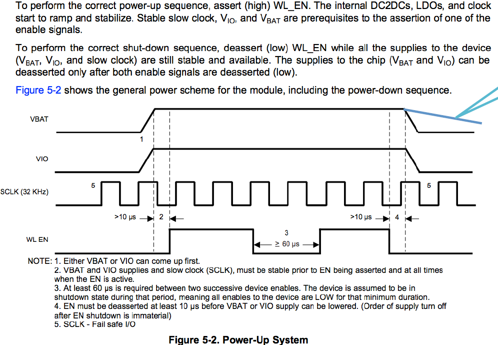

    Nobu、您好!
    从序列中、我无法确定 WiLink 是否断开。 请注意、遵循加电和断电序列对于不损坏器件至关重要。 如果不满足这些条件、则可能会损坏器件。
    要尝试的几件事:
    1) 1) 1)是否可以使用外部 VBAT 和 VIO 以与原始电路板类似的方式对其进行控制?
    2) 2) VDD 线路上是否有任何其他可避免快速关断的大型电容器?
    3) 3)您能否使用与原始设计相同的其他稳压器
    4) 4)尝试换用该部件、并查看其是否解决了问题。
    希望这对您有所帮助。
    Riz
