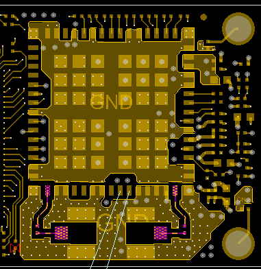

我的 WL1835MOD 射频布局缩短了射频布线长度、未遵循最新版本数据表中的建议。 在进行 FCC 认证时、由于更改了射频布局和功率设置、我必须获得新的 FCC ID。
现在、我正在尝试进行 CE (ETSI)认证、我想重复使用 TI 完成的 ETSI 认证、只需进行杂散发射测试。
我的测试机构建议、TI 应确认、尽管射频布局发生了变化、但仅可重复进行杂散发射测试。
这是进行变体测试报告的过程(类似于 FCC 的 C2PC)。
尽管射频布线长度有所缩短,但我是否可以通过任何其他方式来重复使用 TI 完成的 ETSI 认证??
我已附上 RF 布局的副本供参考。

    您好、Genesh、
    由于您的布局更改、您似乎还需要更改电源设置。 在这样做时、我们不能声明或确认您只需要为欧盟进行杂散发射。 我们的模块化认证仅在您遵循我们的布局规则并使用正式版本.INI 文件时有效。 您可能希望测试机构执行预扫描、以查看输出功率/BW 等是否在 TI 原始归档的原因范围内、并查看测试实验室是否可以仅重复辐射。 不幸的是,我们不能得出这一结论。 此外、没有 C2PC 处理线路 FCC/IC。
