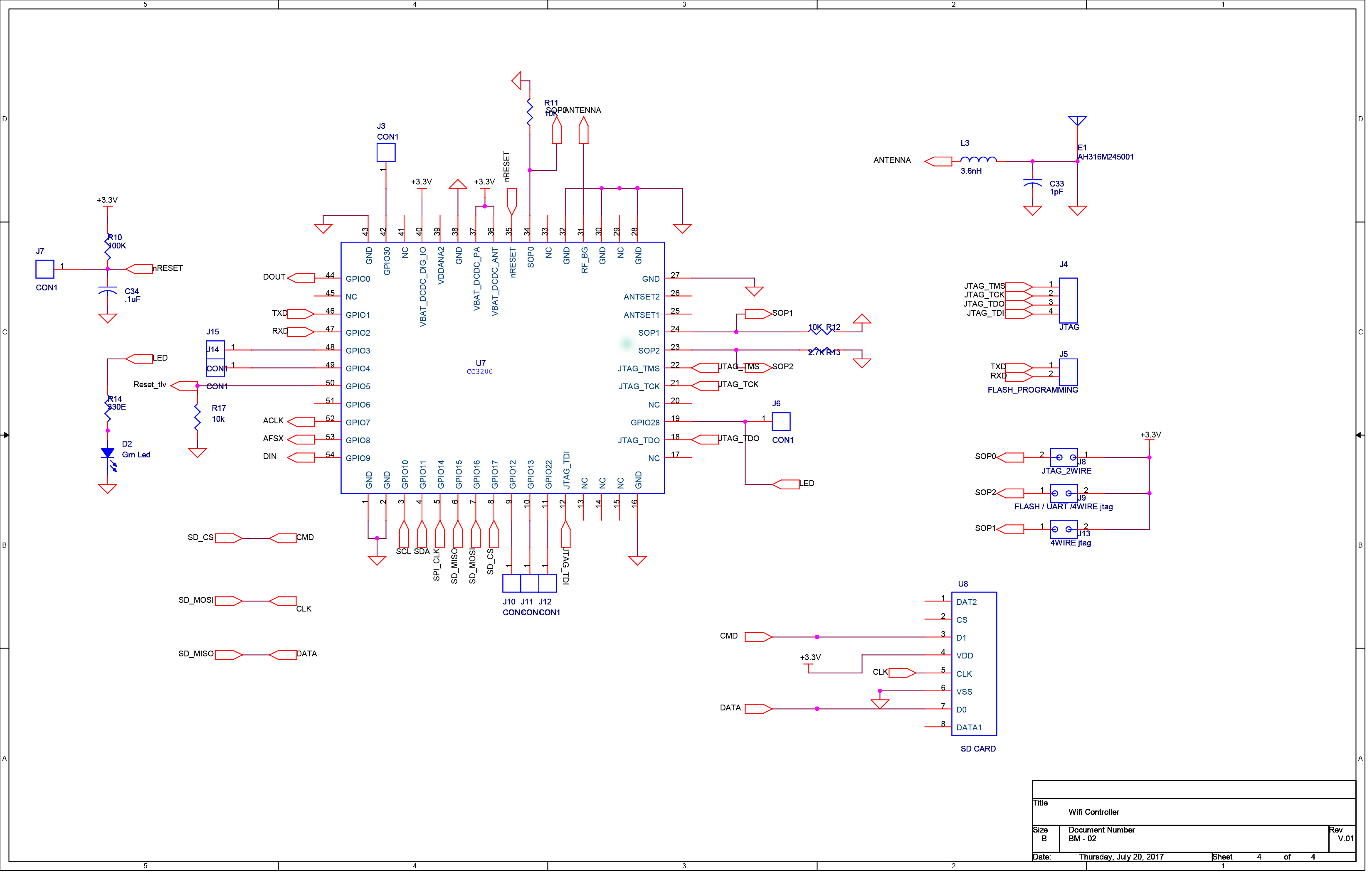

我正在使用具有 SD 卡的定制板上的 cc3200 mod、我正在使用 SD 模式库从 SD 卡读取数据、但我无法读取数据、当我检查时钟引脚输出是否正常工作时、我也会将引脚切换为高电平但不工作 和、我还更改了引脚(GPIO 16引脚7和 GPIO 10引脚1)、但两个引脚都不工作所有其他引脚都工作正常、我还检查 CC3200-LAUNCHXL 中的相同代码、它工作正常、请检查以下电路和我正在使用的配置

    您好 Saran、
    假设您的代码在与 SD 卡相关的 CC3200 Launchpad 上正常工作、那么它也应与 CC3200mod 一起正常工作。 假设您使用 PRCMPeripheralClkEnable() API 启用了 GPIOA2外设时钟,则 GPIO 写入代码看起来正常。
    这意味着您的定制板中很可能存在一些硬件问题。 对于 SD 卡接口、在使用 CC3200 Launchpad 测试代码时是否使用相同的物理插座? 可能存在接线问题。
    此外、您是否还有另一个定制板、您可以测试和查看是否遇到同样的问题? 这也可能是焊接问题导致的、您可能需要尝试对 CC3200mod 进行回流焊。
    Michael

    引脚1和引脚7是 SD 模式下的 SD CLK。 两个引脚都不工作。 我们曾几次焊接 CC3200、但仍然是同一个问题。 相邻引脚按预期工作。 除了焊接之外,我还需要研究硬件部分吗?

    您好 Saran、
    您也可能损坏了 CC3200mod。 尝试使用另一个 CC3200mod 替换定制板上的模块、并查看是否遇到相同的问题。
