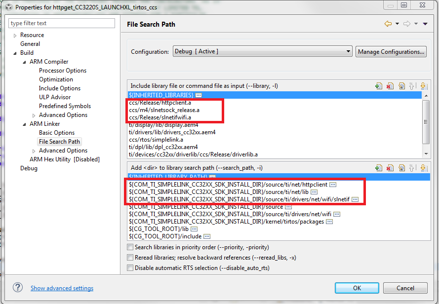

    Antolin
    大家好、我在添加库后发布了最新的链接器相关错误、请查看底部的最新错误发布
    您好、Adnotlin、
    看起来您仍然缺少链接器设置中的一些库。 检查以确保这些内容包含在 Properties->Build->ARM Linker->File Search Path:
    * httpclient.a (来自 sources/ti/net/httpclient/CCS/发布)
    * slnetsock_release.a (来自 source/ti/net/lib/ccs/M4)
    * slnetifwifi。a (来自 source/ti/drivers/net/wifi/slnetiftif/Ccs/发行版)
    请参阅下面的屏幕截图(请注意、在屏幕截图中、路径在库搜索路径和库文件之间拆分):
