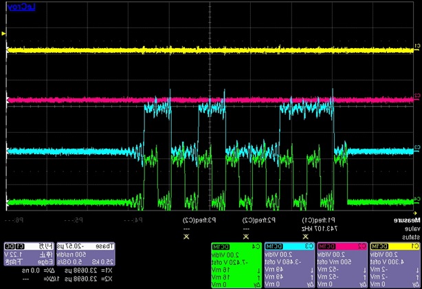

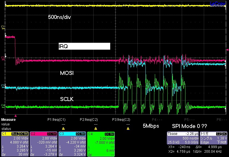

现在开始调试并调用 sl_start()。 通过使用 NHIB 禁用和启用 CC3120、CC3120输出高 HOST_INTR 信号、从而调用中断处理程序。 之后、STM 将 CNYS 模式发送到 CC3120、但没有回复数据、然后/simplelink/driver.c::_SlDrvSyncObjWaitTimeout()为超时。
下面是 CNYS 图形波形的图片。
请注意、STM32 EVM 和 CC3120MOD BOOST 与跳线相连、因此信号看起来不太好、上图中未显示 SOMI。
我感谢我们今后应该做的任何建议。

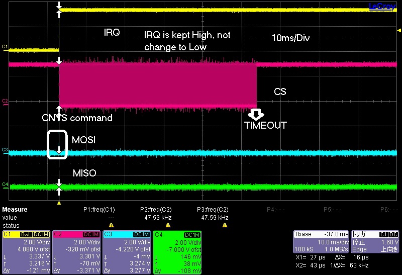

    我仍在运行 STM32 + CC3120MOD、但它不能正常运行。
    下图显示了 STM32在 MOSI 线路上发出 CYNS 模式、但 CC3120保持 IRQ 高电平、并且不在 MISO 线路上输出任何数据。

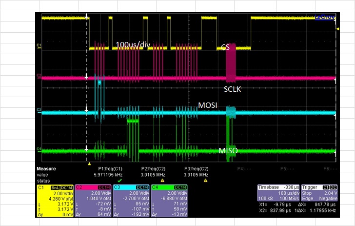

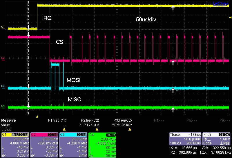

    对于远距离捕获、STM32会通过输出 CS 和 SCLK 连续重试从 CC3120MOD 读取数据、但最终会超时。
    作为参考、我为 MSP432+CC3120捕获了相同的波形、效果良好。 我希望 STM + CC3120也是如此。

    嗯、除非存在连接问题、否则主机(MOSI 线路)的命令看起来不会有任何问题。 MOSI/ MISO 线路上没有任何其他并联器件正确吗? 它只是一个直接连接?
    wiki 指出、如果"SimpleLink 器件没有要发送到主机的消息、SimpleLink 器件将发送虚拟消息以避免同步丢失。" 但是、您的味噌线在您的第一个屏幕截图中似乎始终很低。
    在 SPI 读取/写入之前、您能否在初始化期间查看您的 NHIB 和 IRQ 线路? 请参阅 是否遵循 http://processors.wiki.ti.com/index.php/CC3100_Host_Interface 的"初始化流程"部分中显示的内容
    即、当 SimpleLink 器件被启用后 IRQ 被置位时、NHIB 线路应该变为低电平、然后变为高电平
    CC3120应在接收到 CNYS 模式0x87655678后清除 IRW 线、但在您的情况下似乎没有这样做。

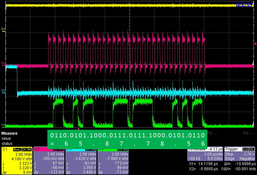

    最后、我注意到 SPI 模式错误、未正确设置为模式0。 这对我来说是个很简单的错误...
    现在、CC3120可以与 STM32L 配合使用。 下面是第一个 CNYS 模式"6"的修订 SPI 波形。

    很棒,你敢打赌! 很高兴您能够跟踪根本原因、此信息可能对将来遇到相同问题的人非常有帮助。
    用于连接 CC3100和 CC3120的 SPI 模式设置为0、用户无法更改。 为了成功进行通信、主器件和从器件必须采用相同的配置方式(从 http://processors.wiki.ti.com/index.php/CC3100_SPI_Host_Interface)
