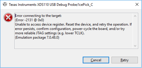

我们能够使用 UniFlash 对自己的 PCB 进行编程。 下一步是能够使用 CCS 进行调试。
我们使用 XDS110 OUT (J4)来连接 JTAG 信号。 我们从 CCS 中得到"Error -2131"。
如下面的帖子中所述、我们在 TCK 信号上添加了一个100K 下拉电阻器。

    尊敬的 Vincent:
    您能否验证您的 CC3220是否在开发模式下刷写?
    Sarah
    是的。
    您能否确认您具有正确的 SOP 配置。
    这是否正常工作、然后失败、或者它从未工作过?
    查尔斯
    感谢您的观看!
    所有 SOP 信号都被下拉(0、0、0)。 (我们还讨论了将 SOP 1上拉和 SOP2上拉。)
    我们永远无法从 CCS 中的调试器连接到 PCB。
    已解决! 问题是由于 JTAG 电缆损坏(尽管我们检查了所有连接...)。
    无论如何感谢您的观看!
