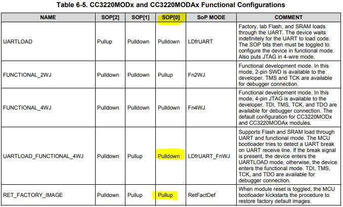

我们正在电路板上实施一种执行出厂固件复位功能的方法。  在正常运行期间、引脚 SOP[0]和 SOP[1]保持低电平(内部下拉)。  为了恢复出厂默认配置、我们会将这两个信号拉高、可能需要使用 PCB 上的小 Tact 开关。  如果我们可以将这两个信号连接在一起(CC3220MOD 上的引脚24和34)并使用开关将这两个信号拉至高电平(可能通过一个270欧姆电阻器)、则最直接的方法就是实现这一点。
我们的应用仅使用三种工作模式: Functional _4WJ、UARTLOAD 和 RET_factory_image (表6-5)。  在所有这些模式中、SOP[0]和 SOP[1]的级别相同。  我们似乎可以将信号绑定在一起。  但是、此表下的脚注表明这些引脚用作"WLAN 模拟测试引脚"、这表明在某些情况下、这些引脚可以是输出、并且可能彼此争用或以某种方式相互干扰。
如果我们直接在 PCB 上使用布线将 SOP[0]和 SOP[1]相互连接、CC3220MOD 是否正常工作?

     UARTLOAD_FUNCTIONAL_4WJ 和 RET_factory_image 的 SOP 配置具有不同的饱和
    UARTLOAD_Functional 4WJ 的 SOP0、1、2 - 010
    针对  RET_factory_image 的 SOP0、1、2 - 011
    如果同时连接在一起、则器件将始终都处于 RET_factory_image 模式。

    感谢您的回答、但您可能尚未正确阅读我的问题。  UARTLOAD 和 FUNCTIONAL_4WJ 之间有一个逗号。  我不打算使用"UARTLOAD_FUNCTIONAL_4WJ"、但我将分别使用"UARTLOAD"和"Functional 4WJ"。
    对于我计划使用的三种模式、 SOP[0]和 SOP[1]始终处于相同级别:
    UARTLOAD -两个下拉
    Functional _4WJ -两个下拉电阻。
    RET_factory_image -两个上拉
