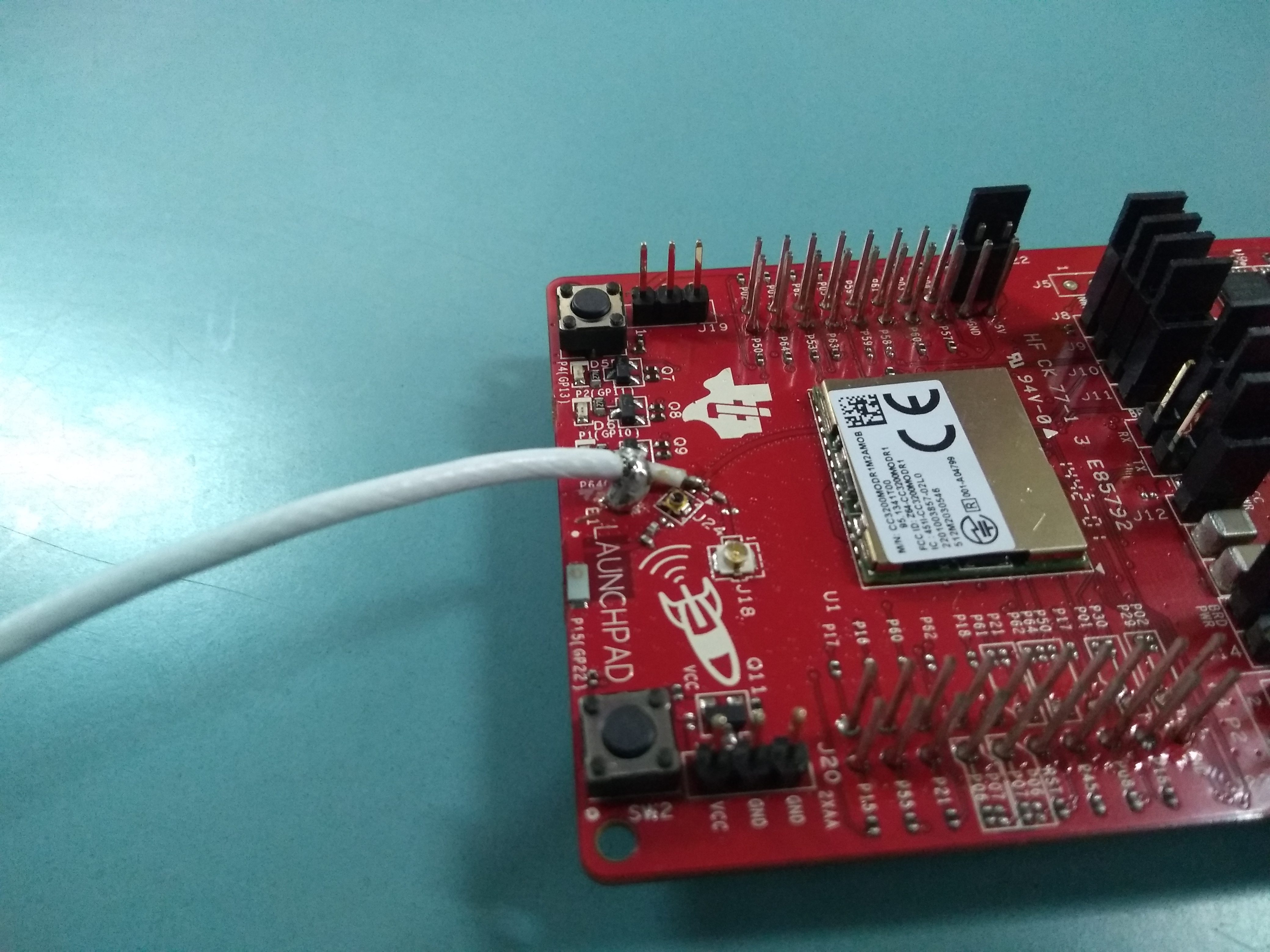

    同时、我们尝试测量射频端口上的 Tx 功率。
    随附的照片显示了从 CC3200MODLAUNCHXL 的 Murata 连接器获取的导线的连接。
    白色电缆的另一端有一个连接器、我们使用 Litepoint 和频谱分析仪来测量发射的功率。
    我们的意见如下:
    在收发器应用程序用户选择为1的 RSSI 值上、Tx 功率峰值为14.4dBm、平均值为。 12.2dBm
    2.在用户选择为15的 RSSI 值上、Tx 功率的峰值功率为11.9dBm、平均值。 为9.6dBm。
    在 RSSI 值0处、Tx 功率也是最大值、峰值为15.3dBm、平均为13dBm。

    Neeraj -
    根据您的图片、您需要确保移除 R75 -请参阅 :www.ti.com/.../tidrc48.pdf、表2 -否则板载天线仍将连接。
    Josh、您好!
    我们已交叉检查了连接。 R75已被移除。
    我们通过检查板载天线电路的导通性进行了重新验证。 它是开放的。
    那么、我们如何解释/解决无法获得全范围 TX 功率的问题? (实现的范围仅为3.4dBm = 15.3 - 11.9 = 13 - 9.6)。
    请注意、我们正在收发器应用程序中运行此数据传输/接收(因此正在使用原始套接字模式)。
    Neeraj Sallh
    您好 Nerraj、
    但愿一切顺利。 确保获得正确功率级别的最佳方法不是从收发器应用程序开始、而是使用无线电工具来控制所发送信号的频率、调制、功率、延迟大小。 这样、您就可以拥有一个可控制的环境来测量功率。 使用 Litepoint 时、请确保测量零点功率、因为这将相当于100%占空比信号。
    输出功率取决于调制、如果在更改功率级别时其他参数发生更改、这会影响输出功率。
    要检查的其他事项是查看您使用网络分析器的电缆并查看 S11是什么。 您应该查看模块内的滤波器、因此我希望 RL 大于-15dB。 如果您也看不到这种情况、电缆可能会导致问题、因为在较低功耗下、您测量的功率将由于反射而关闭...
