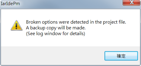

器件型号:CC3220
您好、香榭丽舍
我的客户尝试使用 IAR 导入 CC3220 SDK。 但是、有一条警告消息、并且项目未导入。 请问有没有人有这个问题? IAR 版本为7.8。 谢谢

    即使按照 SimpleLink MCU SDK 快速入门指南中的步骤设置 IAR 环境、也是如此吗?
    SDK 中的 Quick_Start_Guide.html 中列出了这些步骤 /simplelink_cc32xx_sdk_1_60_00_04/docs/simplelink_mcu_sdk。
    本·M
    您好 Benjamin、
    感谢您的回复。 我查看了该指南、其中有"构建您的内核配置"和"构建您的内核库"。 如果客户不想更改任何设置。 他们应该做这两个步骤吗? 谢谢!
    此外、我尝试在我的笔记本电脑中构建内核、然后按照指南进行操作。 我想构建 CCS 项目。 我打开命令窗口并转到 C:\TI\simplelink_cc32xx_sdk_1_60_00_04\kernel\tirtos\builds\CC3220S_LAUNCHXL_release\ccs。 然后键入 C:\TI\xdctools_3_50_04_43_core/gmake.exe
    它显示了错误、并且显示它找不到 c:/ti/ccsv7/tools/compiler/ti-cgt-arm_16.9.6.LTS.  但是、我在 CCSv7.1/ccsv7文件夹中安装了编译器。 这就是我遇到错误的原因。 您能告诉我是否可以更改编译 器搜索 路径?  谢谢
    您好 Lisa、
    不需要、如果他们没有改变任何东西、就不需要重建。 尝试使用记事本打开 SDK 顶层的 imports.mak 文件、并更新编译器路径。
    本·M
