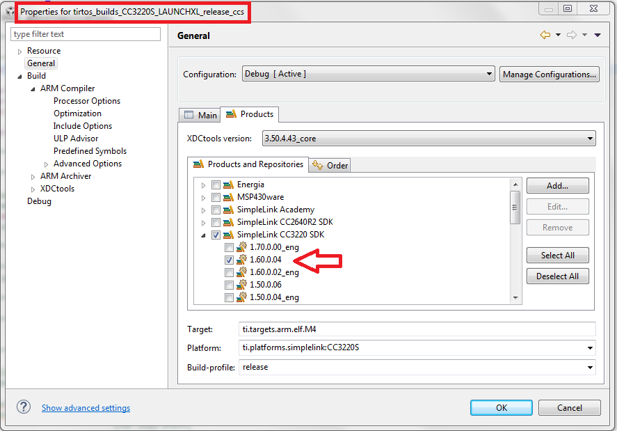

我有一个与 CC32xx SDK 1.50.0.06配合使用的项目。  我想利用1.60.0.04中的 http 客户端、因此我将其安装在我的 PC 上。  我可以看到已安装的产品列表中列出了它。
如果我在工程属性的"链接资源"部分更新 COM_TI_SIMPLELINK_CC32XX_SDK_INSTALL_DIR、则不需要。  如果我关闭窗口并重新打开、该值将返回到旧的 SDK 位置。
如何在项目中更改 SDK?
Joe K.
    Joe、您好!
    如果您正在处理工作区中已有的工程、并且希望更新该工程以引用新的 SDK、请执行以下操作:
    1.进入常规部分上的 RTOS 工程构建
    2.选择“产品”选项卡
    3.在 Products and Repositories 视图中、选择最新 SimpleLink CC3220 SDK 版本的框
    主工程应从 RTOS 编译中继承该函数、并使用该函数适当设置链接的资源。
    请参阅下面的示例屏幕截图:
