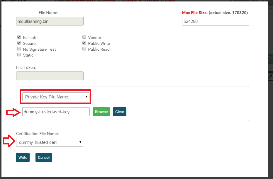

  我正在努力使用 Uniflash 创建可引导映像并将其刷写到 CC3220SF LP 中。 我只是将 i2ctmp007示例程序用作基础。 我使用 CCS 生成了.bin 文件。
  1. 在 Uniflash、我在 sys 文件夹中选择.bin 文件作为"MCU 镜像"。
  2. 然后、我选择"Generate Image"按钮。
  3. 然后选择"Create Image"或"Program Image"、我会在下面看到此错误消息。
"操作失败:映像创建失败:错误签名文件名为空。"
  我遵循《Uniflash 指南》、但没有提到如何放置此签名文件名。 您是否有分步过程?
-kel
    您好、kel、
    我认为在将 MCU 映像添加到用户文件时设置不正确。 它可能会显示"签名文件名"、而不是需要"私钥文件名"的位置。 对于 CC3220的 S 和 SF 型号、MCU 映像必须经过签名才能编程到器件中。 为此、您需要提供用于对映像进行签名的私钥以及在将签名添加到用户文件时用于验证签名的证书。 请参见下图:
    请注意、您还需要将整个信任链(从中派生此证书的证书集)添加到文件系统中(例如全部三个证书)。 dummy-root-ca-cert、dummy-trusted-ca-cert、dummy-trusted-cert)。
    本·M
    谢谢。 我还找到了 CC3220SF 入门指南。 因此、我想、即使对于 i2c 温度示例程序等非 WiFi 应用程序、我仍然需要遵循 CC3220SF 入门指南中的步骤。
    -kel
    是的、没错。
    本·M
