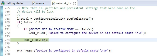

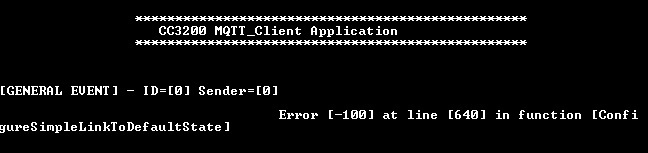

    我安装了 CC3200SDK_1.3.0并找到了 MQTT 客户端、如位置 C:\ti\CC3200SDK_1.3.0\cc3200-sdk\examples\MQTT_client 中所述。 现在、在电路调试中使用 FreeRTOS 和 stelaris 运行程序后、我将收到以下错误。
    程序卡在 network_if.c 文件中的此行
    与默认示例相比、可能需要更多配置? 请给出建议。

    您好、Sourajit、
    1) 1)更改 main.c 中的 Server_address
    从中删除
    #define SERVER_ADDRESS   "messagesight.demos.ibm.com"
    更改为
    #define SERVER_ADDRESS         "iot.eclipse.org
    2)您是否在 common.h 中输入了 Wi-Fi 路由器 SSID 和密码? 如果没有、请输入 Wi-Fi 详细信息、以便通过 MQTT 发送您的数据。
    3) 3) 您是否在计算机上安装了 MQTTLens 应用程序以订阅主题和发布主题? 使用名称创建连接、并在主机名字段中输入"iot.eclipse.org。

    您好、Sourajit、
    确保所有跳线均已正确放置在 Launchpad 中。此外、请注意、上电时、LP 绿色和橙色 LED 将亮起。 绿色 LED 表示 Simplelink 已正确启动。
    此外、如上所述、您需要更改 main.c 中的服务器地址和 common.c 中的 SSID 和密码。
