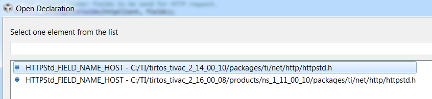

我正在尝试让 CC3100 Wifi HTTP 客户端演示在我自己的项目中在 EK-TM4C1294XL 上工作。
当我构建项目时、以下项目出现为未定义:
  • HTTPCli_field_name_host
  • HTTPCli_field_name_accept
  • HTTPCli_field_name_content_length
  • HTTPCli_method_get
我已添加#include 程序的顶部、这似乎至少可以解决我在 HTTPCLI_Field 未定义时遇到的问题。
我应该采取哪些步骤来确定工程属性中缺少哪些依赖项/链接器内容?
请注意、当我尝试跳转到 HTTPCLI_sendRequest 的定义时、屏幕会在下面的屏幕中提示我。 这会导致我认为我有一些相互冲突的进口?
提前感谢您的帮助、我认为这是一个简单的解决方案!
Tim
    您好、Tim、
    "httpcli.h"的路径应为"netapps/http/client/httpcli.h"("ti/net/http/httpcli.h"来自 CC3120 SDK -您正在使用什么器件/SDK?)。
    此头文件包含所有缺少的定义。
    为了查看 HTTPCLi 的定义、应该导入"http_lib" CCS 项目、而不是将其添加为与应用项目的依赖项(项目属性/构建/依赖项/)。

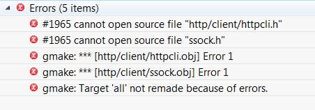

    您好、Kobi、

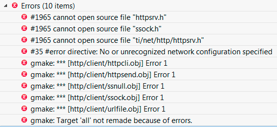

    我尝试将 C:\TI\CC3100SDK_1.2.0\cC3100-SDK\netapps\http\client  文件直接放入我现有 Tiva-C 2.14.00.10项目中的 http\client 目录中、但我很快发现这些文件有一些未满足的依赖项:
    快速搜索让我看到以下文章,其中提到我只需要    来自 NetApp 文件夹的 httpcli.c、httpstr.c 和 sock.c:
    我尝试仅添加了 httpcli.chttpstr.c sock.c、但遇到以下错误:
    然后,我尝试添加 httpcli.h sock.h,但遇到以下错误:
    然后,我尝试添加 httpstd.h 和  network.h,但遇到以下错误:

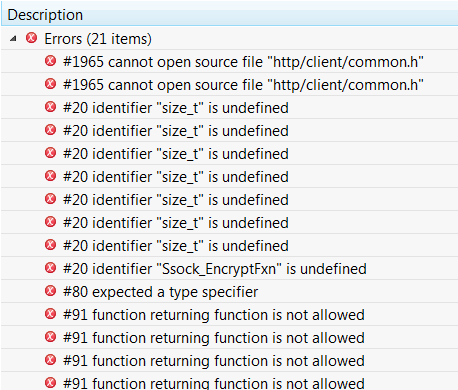

    如果我注释掉 “No or unrecognized network configuration specified (未指定或无法识别的网络配置)”代码(第74行),则代码将移至另一组错误:
    然后、我尝试添加 common.h、 但遇到以下错误:
    size_t 未定义错误导致本文:
    我已经尝试添加#include  sock.h、但这开始感觉我缺少一些库链接或存在一些编译器设置问题。
    您可以从这里提出什么建议?
    提前感谢、
    Tim

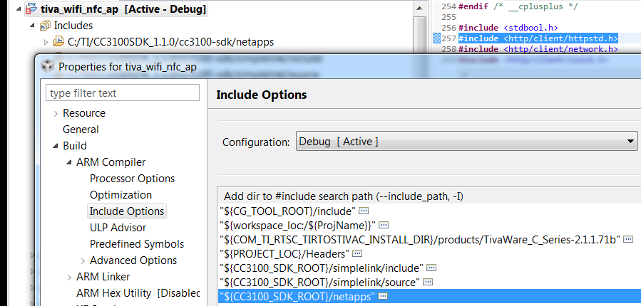

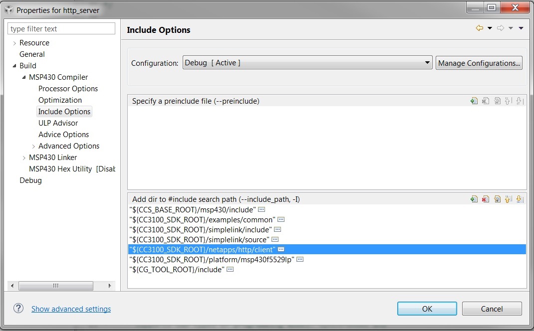

    您好、Tim、
    不应将库头文件添加到项目中。 只需更新项目"包含"路径(在项目属性中)。
    它应该包括 Simplelink (主机驱动程序)和 http (库)路径。
    请参阅以下示例。
    BR、
    Kobi
    您好、Kobi、
    我已按照建议添加了搜索路径:
    遗憾的是、我们呼吁 #include httpcli.h 中、请勿解决以下问题:
    为了解决此问题、我已链接到 netapps、以便 httpcli.h 中的现有路径引用仍然正确:

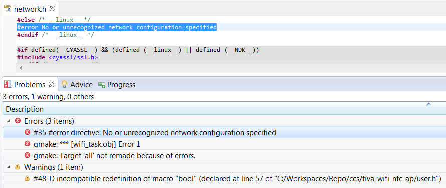

    要在我的代码中引用 CLI、我使用 #include "http/client/httpcli.h"。 错误现在为“No or unrecognized network configuration specified (未指定或无法识别的网络配置)”:

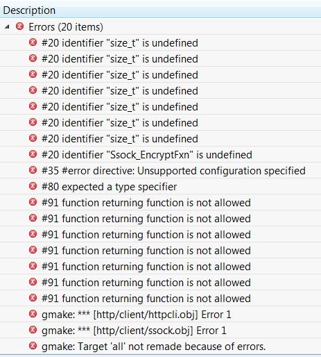

    network.h 中注释掉该行后、ssock.h 中会出现一个新错误、其中 Ssock_EncryptFxn 未定义:
    感谢您迄今为止的耐心、是否有任何关于解决这一新错误的建议?
    Tim
    应定义"__sl__"标志(添加到 Project Properties \build\...Compiler\Advanced Option\Predefined Symbol)。
    BR、
    Kobi
    是的!! 谢谢 Kobi :)
