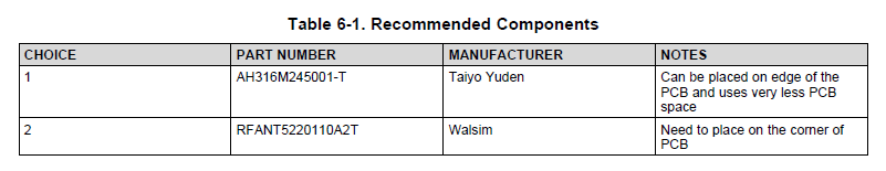

我有一位客户 使用 CC3200MOD 开始进行支持 WIFI 的产品设计、在数据表中提到了两个推荐的芯片天线:

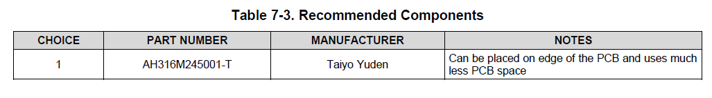

现在、他们已经升级到 CC3220MOD、但在该部件的数据表中、第二个芯片天线选项现在缺失:
这里有几个问题:
  • 如果他们将 Walsim 天线与 CC3220配合使用、并正确遵循所有其他指南、他们是否清楚地利用 TI 为该模块提供的 FCC 认证? 还是变成了2类变化?
  • 如果它们是明确的并且不需要为2类更改提交文件、那么在开始生产之前是否需要向 FCC 告知任何内容?
Brian

    我想、这里的后续问题有助于理解 CC3220 wiki 中这句话的确切含义:
    processors.wiki.ti.com/.../CC3120_&_CC3220_Radio_Certifications
    '如果需要在射频路径中添加 Murata 连接器或 U.FL 连接器、或者将天线更改为具有相同或更低增益的同一类型(芯片)之一、则无需重新归档即可。'
    TI 申报表中显然列出了许多不同的芯片天线、因此我们想要击败的增益目标是什么、因此我们不需要重新申报? 再说一次、只要我们满足此标准、我们是否需要与 FCC 进行任何类型的联系?
    Brian
    在线提供的 FCC 天线测试报告包含天线列表。 此列表包括一个具有2dBi 增益的芯片天线。
    我相信、就您选择的天线类型相同且增益相等或更低而言、您无需 C2PC 即可继续操作。
    请在继续之前与 TCB 分享测试报告和芯片测试以确认这一点。
