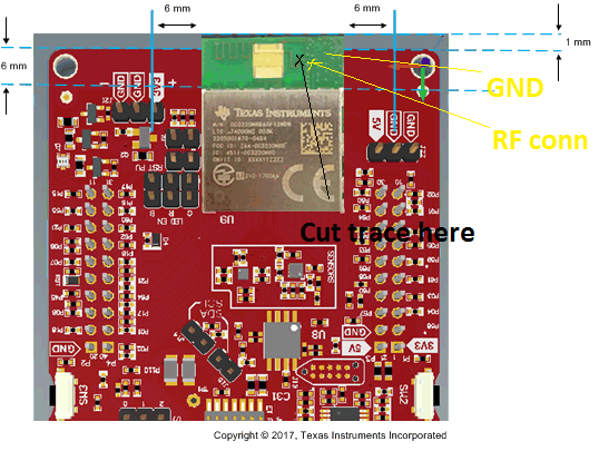

我的客户 希望在 CC3220MODA 获得韩国认证(KCC)。
在韩国的认证测试中、需要"传导测试"。
为了实现传导测试、
有必要将同轴电缆连接到 CC3220MODA。
q)
请告诉我有关连接信息的信息吗?
※如何将同轴电缆的信号线和 GND 连接到电路板
Hamada
    您使用的是哪种同轴电缆类型以及阻抗是多少?
    该模块在内部与50匹配。 最终解决方案可能需要使用 PI 网络优化天线匹配。
    我现在请合适的专家提供进一步支持。

    大家好、Shlomi-San。
    感谢你的答复。
    同轴电缆的连接器为 SMA。
    阻抗为50 Ω。

    如果您将模块与 PCB 天线配合使用、则必须切断天线的布线并将同轴电缆放置到部件。
