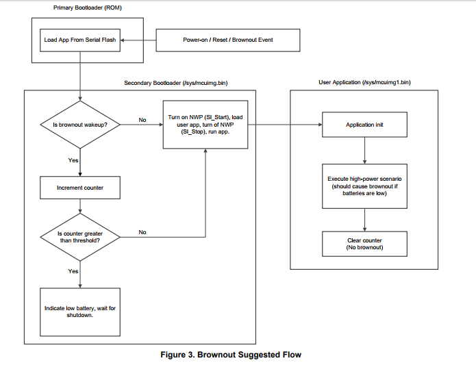

看看这张图片、它说增量计数器、什么计数器? 计数器是否大于阈值? 什么阈值? 如何设置阈值?
    尊敬的用户4774248 -
    SWRA515 (www.ti.com/.../swra515a.pdf、第6页)中图像上方的段落说明了计数器可以保存在寄存器中、并由您的应用代码写入。 寄存器显示在器件=> www.ti.com/.../swru465.pdf 的技术参考手册的第51页 上、阈值将是您在应用代码中使用逻辑语句选择的整数值。
    我在 SWRA515 (www.ti.com/.../swra515a.pdf、第6页)中看到上图中的段落、它说:通过在片上寄存器(OCR)中保留一个计数器来跟踪成功的应用程序负载、如果由于过度的功耗而导致电压下降、该寄存器很可能会被保留。 图3描述了上电流程。
    这是否意味着我可以从通用寄存器0~12中选择一个寄存器来保持一个计数器、例如0、1、2、3、3 ... 并假设我将阈值设置为1000? 如何知道我选择的寄存器不会用于其他函数代码?
