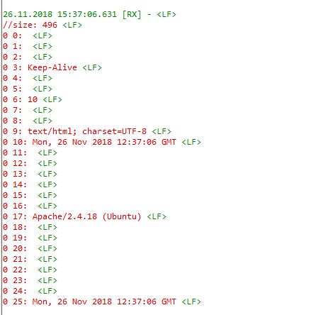

SDK 中有两个有关 Cookie 的头参数、 HttpClient_HFIELD_RES_SET_cookie 和 HttpClient_HFIELD_REQ_cookie、但我认为 HttpClient_HFIELD_RES_SET_TLS 可以设置、但我无法从某些测试 Cookie (https)网页中设置 Cookie。 我们如何设置 Cookie 信息并使用?
    我自己没有尝试过、但 服务器使用 Cookie 令牌在标头中发送 HttpClient_HFIELD_RES_SET_cookie。
    客户端在通过 HttpClient_HFIELD_REQ_Cookie 传输到服务器时需要将其包含回。
    Shlomi

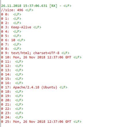

    感谢您的回答:Shlomi。 HttpClient_HFIELD_RES_SET_Cookie 从服务器返回 NULL、服务器中包含 Cookie、因此它不起作用。 下面是一个从我的服务器返回的示例、0、1、2、3。。。 这意味着 SDK 中列出的响应标头、位于环路内部。
    18是 set-cookie 参数:
    因此、如果您没有从服务器获取 Cookie、您希望如何使用它? 我缺少什么?
    例如、当我尝试测试 Google 服务器时、我可以使用 postman 查看此信息。
    有 Cookie 信息、但无法显示在设备上。 TI SDK 的头文件解析器可能存在问题? 我在解析之前尝试获取整个字符串、但无法获取。
    这是我的 cc3220器件的 UART 日志。 我将所有信息打印到 UART 以检查标头。
    您能否详细说明您使用了哪些 http API?
    HttpClient_setHeader()应用于请求标头(传出请求中的内容)和响应标头(从服务器获取的,即如果需要,可以过滤 NWP 上的标头)。
    默认情况下、如果未设置任何请求标头、则所有标头都将具有大小限制、可以在 httpclient.h 头文件中读取这些标头。
    因此、可能接头太长。 在这种情况下,您可以尝试使用 HttpClient_setHeader()如上所示过滤一些长头文件。
    要读取 Cookie 标头,应使用 HttpClient_getHeader()和 HttpClient_HFIELD_RES_SET_cookie 选项。
    Shlomi

    int16_t getHeaders (HttpClient_Handle handle){ //函数返回所有头文件
    int16_t ret = 0;
    字符数据[1000];
    memset (data、0、sizeof (data));
    uint8_t i;
    对于(i = 0;i<26;i++){
    if (i<26)
    RET = HttpClient_getHeader (handle、i、data、sizeof (data)、HttpClient_HFIELD_persistent);
    UART_PRINT ("%d %d:%s \n"、ret、i、data);
    return;
    void setHeaders (HttpClient_handle httpClientHandle){
    int16_t ret = 0;
    ret = HttpClient_SETOPT (httpClientHandle、HttpClient_redirect_tls_downgrade、1、1、1、 0);
    if (ret < 0)
    printError ("httpTask: Setting options failed"、ret);
    RET =
    HttpClient_setHeader (httpClientHandle、
    HttpClient_HFIELD_REQ_USER_AGENT、
    USER_AGENT、strlen (USER_AGENT)、
    HttpClient_HFIELD_PERSISTENT);
    if (ret < 0)
    printError ("httpTask:设置请求标头失败"、ret);

    您的代码看起来正常。
    是否可以尝试将 http 库中的 HttpClient_BUF_LEN 增大到大于256的值并重试?
    Shlomi
    我已经尝试增加 HttpClient_BUF_LEN 和 MAX_HEADER_LEN、并尝试了它、但没有改变。 顺便说一下、我可以得到第25个(最后一个)参数、因此我认为第18个标头的缓冲区存在问题、或者可能会解析参数。 在解析之前、我找不到将所有标头作为单个字符串的方法。 您认为我可以获取所有缓冲区吗?如果是、如何获取? 我认为这会更好。
    根据我所知、API 可根据 选项逐个获取。 如果您尝试在不连续调用其他选项的情况下调用第18个选项、该怎么办?
