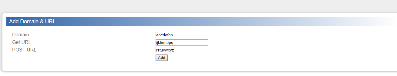

大家好、我正在尝试通过在 AP 中启用来向 CC3220发送一些数据。
当我发送任何数据时、在每个令牌值的第一个和最后一个都添加少量字符。
我的 HTML 页面: e2e.ti.com/.../1122.urlconfig.html
我正在尝试读取此处的数据:

    尊敬的 Jesu:
    请找到我刚才尝试过的以下详细信息、
    输入:
    输出:

    您是否根据报告的长度调整了数据字段? 输出数据不是以 null 结尾的字符串。

    尊敬的 Jesu:
    是的、它已解决。
