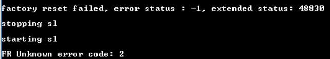

我正在尝试使用 BTN 中断触发 BTTask()中的出厂复位,如下所示。 但是、我遇到了错误。 如何使其正常工作?

这些是我的误差输出:
    不确定该错误是什么、因为我似乎找不到它。

    我无法检测到该错误的原因是您打印了一个未初始化的变量。
    状态= sl_FsCtl ((slFsCtl_e) sl_FS_CTL_restore、0、NULL、(_u8 *)&RetToFactoryCommand、sizeof (slFsRetToFactoryCommand_t)、 空、0、NULL);

    在您的情况下、扩展代码会打印未初始化的 slRetVal。
    请将代码更正为以下内容并返回报告:
    slRetVal = sl_FsCtl ((slFsCtl_e) sl_FS_CTL_restore、0、NULL、(_u8 *)&RetToFactoryCommand、sizeof (slFsRetToFactoryCommand_t)、 空、0、NULL);

     现在出现以下错误。
    错误 SL_FS_factory_RET_TO_image、-1、63522
    正在停止 SL
    启动 SL
    未知错误代码:2.
    现在、这更有意义。
    此错误为-2014、表示正在进行配置、您无法调用它。
    您可以添加以下代码:
    if (sl_RET_CODE_PROVISIONING_IN_PROGRESS = slRetVal)
    slRetVal =
    SL_WlanProvisioning (sl_WLAN_PROVISIONING_CMD_STOP、0、0、NULL、
    (uint32_t) NULL);
    //在此处添加代码以返回默认值*/
    Shlomi
    谢谢 Shlomi Itzhak。 它现在可以工作了。
