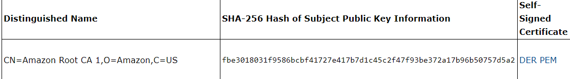

    因此、我要尝试从的主机是 https://grayw3zc2c.execute-api.us-east-1.amazonaws.com/default/Weather-API?zip=98053。 我从 https://www.amazontrust.com/repository/获得了亚马逊根 CA 、如下所示。

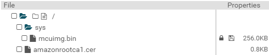

    然后、我在 Uniflash 的"用户文件"部分上传了根 CA (.cer)、如下所示。
    但是、当我运行程序时、仍然无法成功连接到主机(返回"httpTask:connect failed =-111")。 如何解决此问题?
    您好、Jack Loop
        我测试了连接到 CC3220SF 的 AWS API 网关、能够进行通信。
        我还测试了您的产品、测试结果也很好。
        获取证书= Google Chrome ->设置->高级->管理证书->受信任的根证书颁发机构-> Starfield 2类证书颁发机构->导出证书并转换.pem 格式更改名称( SecParams.RootCA ="main_amazon.pem")。
