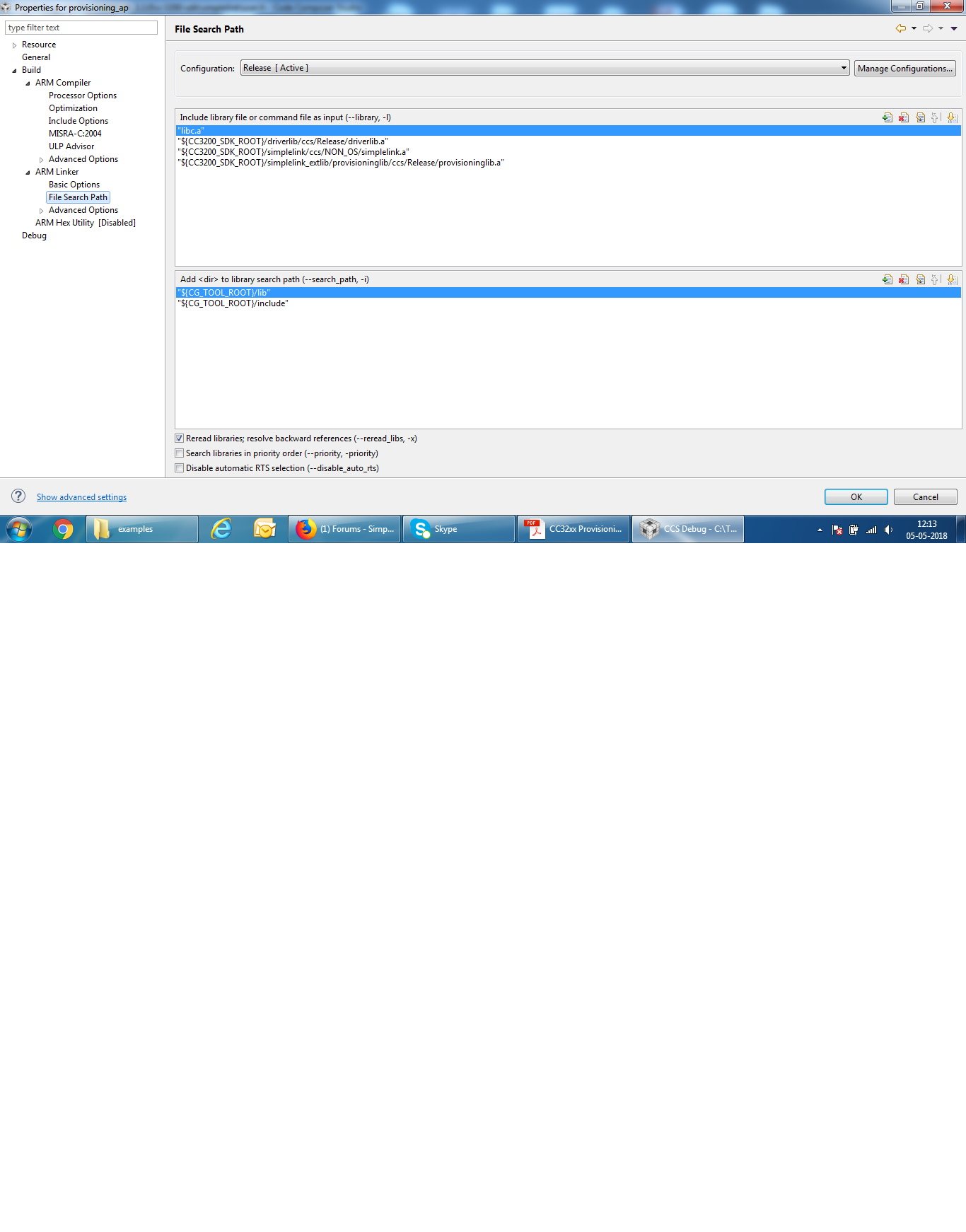

    您好、Kobi、
                    是的,我正在使用非操作系统版本,它是否可以 在非操作系统版本中工作?? 此外  ,我 还正确地构建 了整个项目,plz 您可以在.png 文件中看到。 我有一个疑问,为什么我们迁移到 Free RTOS ,其中配置_ap 工作正常????????我们还可以在 cc3200中配置为 free-RTOS???
    Vikas
    非操作系统应该可以工作(这是我刚刚尝试过的操作系统)。
    确保在中将 simplelink 项目真正配置为在 SDK 根下构建、而不是在工作区中构建。

    您好、Kobi、
                    在 SDK_1.3.0中,有人给出 了 C:\TI\CC3200SDK_1.3.0\cc3200-sdk\examples\Provisioning_ap\ccs\Releases\Provisioning_ap (.bin),带有旧时间戳(17-02-2017)。我同意这个.bin 文件在 非操作系统中工作正常。 但在我从 cc3200SDK 导入的 CCS 文件夹 Project Explorer Provisioning_ap 中、我正在尝试编译该文件、然后将其刷写到 cc3200、并 在 我的工作区路径中、即。 C:\Users\Admin\workspace_v6_2是这些.bin 文件的创建
    即  C:\Users\Admin\workspace_v6_2\Provisioning_ap (.bin)、带最新时间戳(2018年7月5日)。 正如您提到的 ,一行--- >[请确保在中将 simplelink 项目配置为在 SDK 根目录下构建、而不是在工作区中构建。]
    所以。 在编写此文档时、我在 SDK 根 位置下创建了一个新的工作区 、即 C:\TI\CC3200SDK_1.3.0\cc3200-sdk\workspace_new\Provisioning_ap\Release\Provisioning_ap (最新.bin)、但配置仍然失败。
    抱歉、如果我执行了错误的过程、请告知。但我的案例假设我希望在 Provisioning_ap 源代码中进行一些修改、无论.bin 文件生成的文件将反映在我的工作区中、即
    C:\Users\Admin\workspace_v6_2\Provisioning_ap (.bin) 此处 失败 ,但我在活动工作区中只需要此最新的.bin 文件。 因此, 无论有人给 C:\TI\CC3200SDK_1.3.0\cc3200-sdk\examples\Provisioning_ap\ccs\Release\Provisioning_ap (.bin)的时间戳(17-02-2017),这种情况都可以正常工作,我不知道为什么?? 我的活动工作区不是???

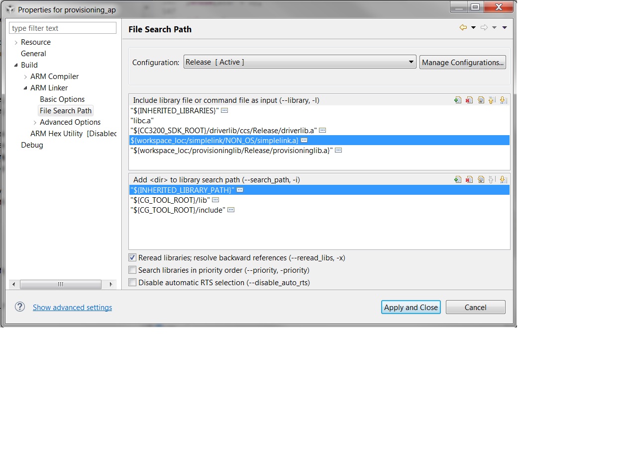

    大家好、Vikas、
    很明显、您缺少一些东西、但我无法从您上面的描述中找到这一点。
    请尝试按照重建配置库和 PROVISIONING_ap 的2个步骤进行操作。
    首先、在将项目复制到工作区后重建"provisioninglib.a"(显示新库所在的文件夹)。 结果应低于 /provisioninglib/Release.
    然后、在构建 provisionfor_ap 应用程序时、请确保引用正确的库(即更新后的"provisioninglib.a"的位置应出现在 Project Properties/Build->ARM Linker->File Search Path 中)。
