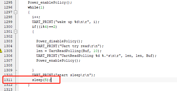

    您好、Michael:
    当我将睡眠时间更改为5s 时、它崩溃。

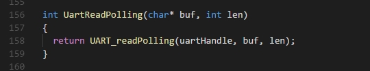

    5. 将以下定义插入 UART_TERM.h 中:
      int UartRead (char* buf、int len);
      然后、该函数的以下实现方式进入 UART_TERM.c:
      int UartRead (char* buf、int len){
      返回 UART_readPolling (uartHandle、buf、len);
    6. 构建、然后使用 Uniflash 在 CC3220上进行编程

    您好、Xinggang、
    好的、我现在明白了。 当您提到使用 SLEE()仍会使您处于不良状态时,我感到困惑。
    在终端输出中、您似乎没有在崩溃的迭代中进入睡眠状态(5)。 看起来就像你在崩溃 UartReadPolling()。 我假设在此期间处理器处于活动状态、因此您可以使用调试器检查系统状态。 这样做会很有趣、并且可以看到在您的碰撞过程中发生了什么。
    您是否查看了我提供的代码并进行了检查、以查看我正在运行的代码与导致器件崩溃的代码之间是否存在任何差异? 我无法使用 launchpad 上提供的代码复制此崩溃行为。
    您是否正在使用自己的定制板? 如果是、最好在 LaunchPad 上运行代码、看看是否遇到相同的问题。
    Michael

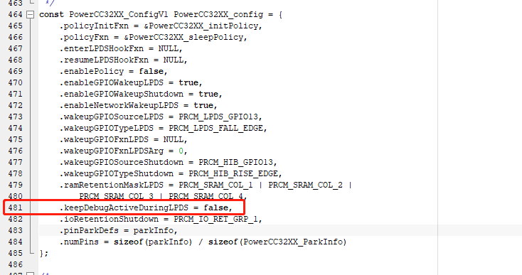

    你(们)好,Michael
    很抱歉、这是我的错。
    仅 当 keepDebugActiveDuringLPDS 为 false 时才会出现此问题、如果 keepDebugActiveDuringLPDS 设置为 true、则永远不会再次发生。因此、我无法调试代码。

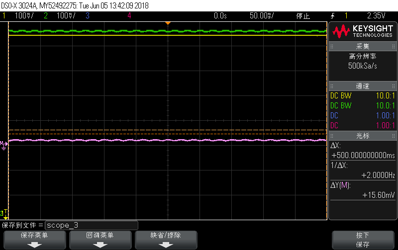

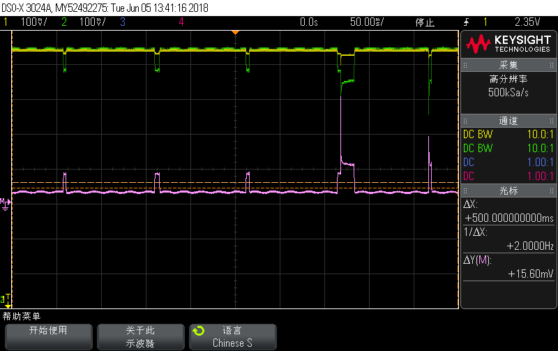

    这是正常的电流波和误差电流波。
    这是电流 测量的视频。(从启动到错误发生)
    e2e.ti.com/.../current-test.mp4
    您好、Xinggang、
    感谢您发布示波器捕获和视频。
    您在我假设的 VIN 上看到的骤降可能太大、以至于器件无法承受。 您的 VIN 标称值是多少?当您具有高电流消耗时、电压会下降到什么?
    Michael
    你(们)好,Michael
    我将一个1欧姆电阻器连接到 VIN 以捕获电流波形、因此降压电压几乎为300mV。 如果我将 VIN 直接接线至 VCC、则仍然会出现此问题。
    CC3220 发送数据时会产生高电流消耗、电源电压为3.28V。
    当我将 keepDebugActiveDuringLPDS 设置为 true 时、CC3220工作正常、因此我不认为电源压降会导致问题发生。
    这个问题发生的概率很高、并非总是如此。
    您好、Xinggang、
    您认为电源压降不是问题的原因似乎是正确的。 但有趣的是、设置 keepDebugActiveDuringLPDS 可以消除该问题。 我必须检查一个位、看看在 LPDS 中保持调试器/JTAG 处于活动状态时有何不同。
    我认为您应该仔细检查 CC3220 Launchpad 是否也会出现这种行为。 虽然没有 CC3220R LaunchPad、但您可以使用 CC3220S Launchpad 运行代码。 您可以使用相同的代码、并将其作为 Uniflash 的 CC3220R 项目进行刷写、其工作方式应与在 R 器件上运行代码完全相同。 通过在 LaunchPad 上运行它、我们将能够确认它绝对不是软件问题。
