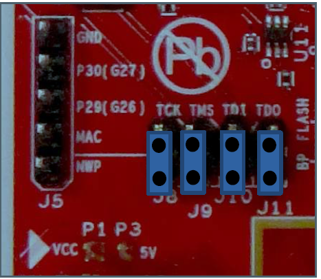

目前我使用 CC3200-LAUNCHXL 板。 默认情况下、我的 JTAG 接头跳线短接(JTAG 使用)。 因为我想使用 它的板载调试器(FTDI JATAG/SWD 仿真器)、可以将它连接 到 Code Composer Studio v7吗? 如果可能、请告诉我如何操作? 如果 CCSv7不支持此类板载调试器、请告诉我可以使用哪些其他 GUI。
提前感谢您!
    Desisslav、
    您能否解释一下短接 JTAG 接头意味着什么? 它们直接接地? 如果为真、您将无法进行调试、因为调试依赖于 JTAG 连接。
    VR
    您好 Vincent、
    关于 JTAG 接头,我的意思是所有 JTAG 接头都已连接,如 TI 用户指南(CC3200 SimpleLinkTmWi-FiRegistered和具有 MCU LaunchPad 硬件的物联网解决方案- swru372b.pdf)中所述。
    顺便说一下、我成功地运行了 FTDI JTAG 仿真器。 我这样做的时候、我遵循了 TI 用户指南(CC3200 SimpleLink Wi-Fi 和具有 MCU LaunchPad 的物联网解决方案入门指南- swru376e.pdf)中描述的步骤。
    我安装了 CCSv8。 我  还安装了 RTOS 和 CC3200SDK_1.3.0 (适用于 CC3200的软件开发套件)。 在我的 CCS 项目中、我添加了它们以及本文档中介绍的库(driverlib、oslib 和 simplelink)。 我从 CC3200 STK 中获取了它们。 最后、我应用了我想要跟踪的应用。 我连接到目标、就像我使用的"Setellaris 内电路调试接口"连接一样。 在本例中:从 CCS->Project Explorer 打开相关的'ccxml'文件。 然后从"General Setup"菜单中选择"Connection: Stellaris 在线调试接口和相应的器件"。 最后、我运行了"Tera Tetm"终端、按照 swru376e.pdf 中描述的步骤对其进行了设置。 这是我的设置、工作正常。
