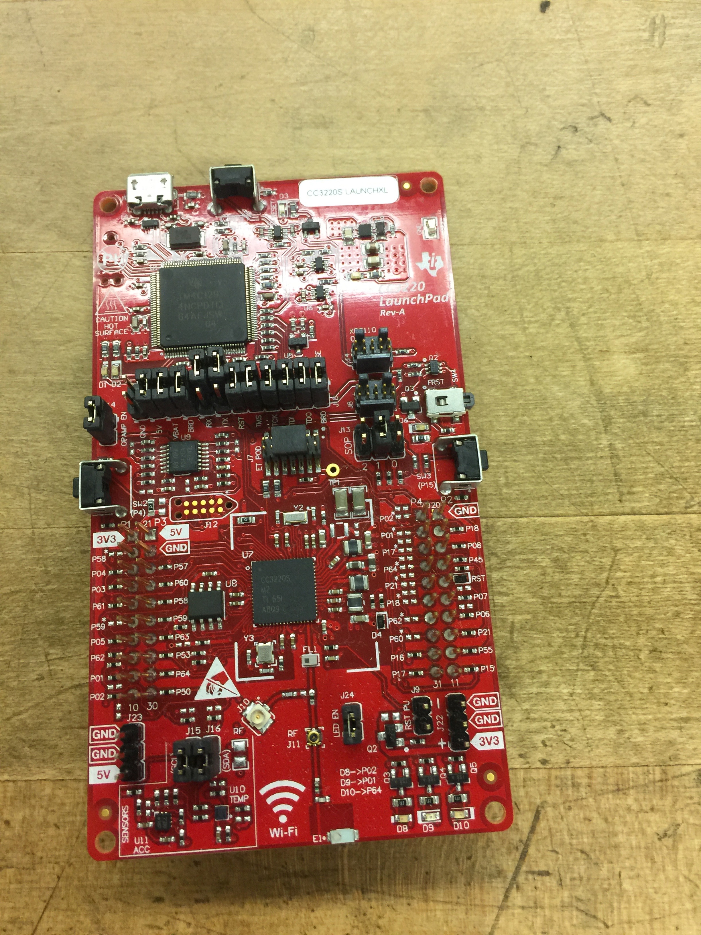

我正在尝试使用入门指南中描述的方法来刷写 CC3220S Launchpad 中的程序。  我可以从 Code Composer Studio 的调试器调试程序、而不会出现任何问题。  但是、虽然 Uniflash 可以检测到我的器件、但当我创建一个工程并尝试连接时、我会收到错误"Operation failed:timeout reading data"。  在100、010、001和000模式下配置的 SOP 跳线出现此错误。 当我的 Uniflash 器件类型为 CC3120/CC3220或 CC3220S Launchpad 时、以及我是已完全创建映像还是刚刚开始。  Uniflash 只是拒绝连接。
我该怎么做才能解决这个问题?
    请在此处提供有关 LP 的照片、说明在尝试通过 Uniflash 进行连接时如何连接跳线。

    我使用的是 Mac 以及下载的 Uniflash 应用程序版本。  它使用100配置中的 SOP 跳线将器件自动检测为"CC3220S LaunchPad"、但不使用010配置中的 SOP 跳线自动检测。  这是我的典型跳线配置(我认为这是默认配置)。  它可以与 CCS 配合使用、但 Uniflash 不能正常工作。

    好的、我仍然很难相信这一点、但事实证明 、将 USB 电缆移动一个端口可使所有器件在010模式下与 SOP 一起工作。  Uniflash 没有什么问题-问题是我的 Macbook Pro 的 USB 端口之间的不同功能。
    不过、我还有两个问题。  第一个是关于跳线-现在我已经对电路板进行了编程、我打算将其移至电池电源、我对需要的跳线配置感到困惑。  第二个问题是如何设置 Uniflash 保存项目的位置、因为我希望能够将保存的发布映像放在我团队的 Github 页面上、我不确定应该查找什么或应该查找什么。

    在进一步研究中、我的 Macbook Pro 特定型号上的四个端口是相同的、因此这可能与 Uniflash、Macbook Pro 15英寸2017或我的计算机有关。  没有进一步的研究就很难分辨。  (如果阅读此内容的人有一个带触摸条的15英寸2017 Macbook Pro、则右下端口不适合我、但右上端口确实可以。)
    对于电池、我计划通过稳压器在3.3V 电压下运行电路板。  我一直在阅读这些文档、但我不确定是否应该将 RST 跳线保持在适当的位置、以及在通过 USB 进行编程时将跳线保持在电池电源配置中是否安全。

    那么、请记住我说过我能够连接电路板并对其进行编程的方式吗?  嗯、还有更多的问题。  我可以连接、但:
    1.我只能从计算机的四个 USB 端口中的两个进行连接-不管怎样,我尝试连接的次数-我经常必须多次尝试一个端口才能进行连接。
    2.尝试对映像进行编程通常会立即断开电路板的连接。  当对话框从"正在创建映像、请稍候"更改为"正在启动..."时、我可以在后台看到"设备状态"更改为"已断开连接"。  (有时会发生这种情况、但图像无论如何都会成功编程。)
    无论连接如何失败、我都会收到相同的"操作失败:读取数据的超时"错误-除了一次、当我看到"尝试连接4次但放弃了"这一行的一些描述时。  我不确定是什么导致了这个。

    关于跳线的放置、您应该保留原样。 将为电路板提供5V 或3V3?
    关于 Mac 问题、很遗憾、我也看到了 Uniflash 和 MAC OS 的问题。 我建议您在启动时确保您对应用程序具有管理员权限。 这解决了我看到的很多问题。
    感谢您的建议! 我尝试让跳线保持原样、看起来运行正常。 该板的电压为3.3V。
    我正在从我的管理员帐户运行 Uniflash、但我不确定应用程序是否具有管理员权限。 在任何情况下、我都通过要求不同的项目团队(没有 Uniflash 问题、但无法让 CCS 的调试器工作)从其计算机刷写电路板来解决该问题。 现在似乎工作正常。
