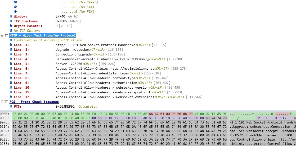

当我的客户端从 Chrome 浏览器尝试连接在 CC3200中运行的 WebSocket 服务器时、它会失败并抛出错误。
错误消息未定义。 它只发生在某个时候。
有人之前是否曾遇到过此问题?

    我能够捕获 Wireshark pcap 文件(已附加)。 它认为 WebClient 获得响应但仍抛出消息。
    数据包比较显示"WS_HandshakeHash" SHA 密钥有一些问题、因为密钥值不存在。
     最后一个握手 消息期间的两个日志都会抛出错误。
    请告诉我它是否有用。 请告诉我背后的原因是什么!

    在日志中、我看到 WebSocket 握手发送后、浏览器拒绝(关闭) WebSocket 连接。
    我仍在尝试了解原因。
    您在"数据包比较显示 WS_HandshakeHash SHA 密钥存在问题、因为密钥值不存在"中提到的内容。
    比较哪些数据包? 您在哪里可以看到 SHA 密钥问题?

    在随附的故障场景日志中、Websock Accept Response 标头 SHA 键似乎有问题。
    当我将其与通过用例进行比较时、密钥响应长度为4字节、而不是20字节。
    我已经验证了多个 LaunchXl 电路板的连接问题。
    Partha

    我刚刚从 SDK1.3.0运行 WebSocket 示例、它立即连接。 我没有使用摄像头、所以没有检查进一步的数据交换、但您的问题似乎是连接问题。
    Sec-WebSocket-Accept (假设这是错误源的含义)。 看起来与您的相似(即不是4字节)-请参阅附件。
    代码中使用的结构本身是固定大小的数组。 请详细解释这一点。

     WS_HandshakeHash 实现中似乎存在错误。
    SHA1结果始终为160位(20B)且为二进制(因此"strlen"错误)。
    以下是固定代码。 请尝试。
    int WS_HandshakeHash (char * InKey、char * OutKey、char * EncOutKey)
    sha1 ((unsigned char *) InKey、(unsigned char *) OutKey);
    // ConvertToBase64 (EncOutKey、OutKey、strlen (OutKey));
    ConvertToBase64 (EncOutKey、OutKey、20);
    返回1;
    请注意、您需要重新编译 WebServer 库、然后再编译 WebSocket 应用程序(确保链接器使用正确的"webserver.a"、这通常是您工作区中的"webserver.a"、即 \webserver\releases\webserver.a)。
