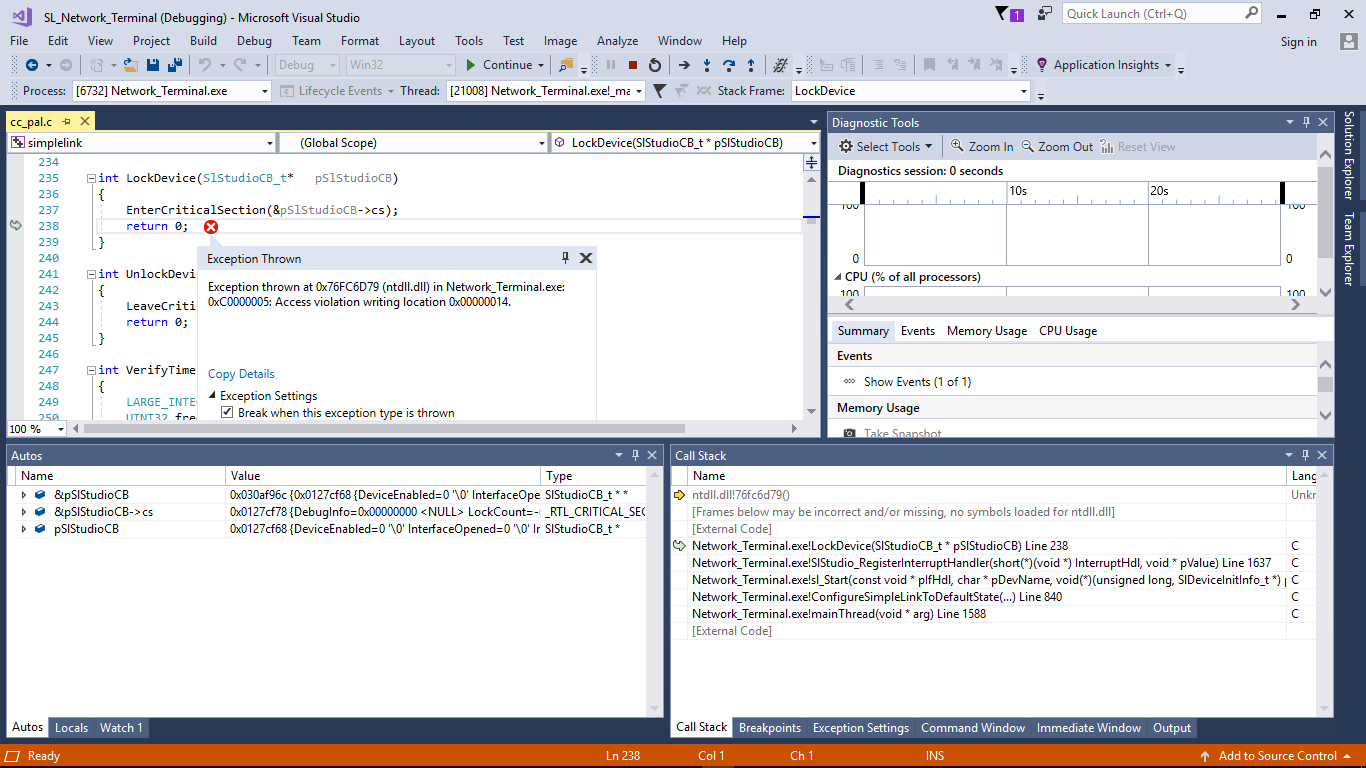

我尝试按照 CC3120入门指南"swru467.pdf"第6章中提到的步骤进行操作。
基本上、本章介绍如何在 CC3120 (不带 MCU)上使用 SimpleLink Studio 进行应用开发。
我安装了 Visual Studio 社区版和 SimpleLink Studio。
然后、我尝试构建 SimpleLink Studio 的网络终端项目。

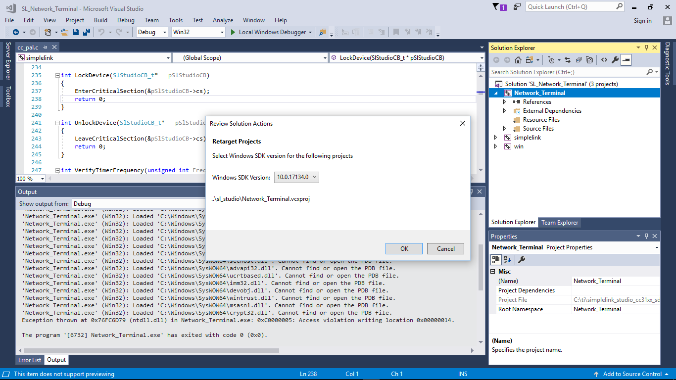

为此、我选择使用"Retarget projects"选项升级工具链。
现在、当我尝试在"Local Windows Debugger (本地 Windows 调试器)"模式下运行项目时、会引发异常。
请帮助。  我应该怎么做才能成功运行项目演示?
在下面附上两个屏幕截图、一个是例外详细信息、另一个是"重定位项目"相关信息。
    是否将 CC3120BOOST 连接到 PC 并安装驱动程序。 我正在使用 CC31XXEMUBOOST 板运行 CC3120BOOST、当电路板未连接到 PC 时、运行 SL_Network_Terminal 时出现错误。

    Neeraj、
    刚刚在我的末尾尝试了这个、成功地使网络终端正常工作。 您是否正在使用 CC3120和 EMUBOOST?
    您能否验证是否为 COM 端口安装了驱动程序?
    VR
    我已通过 USB 接口将 CC3120BOOST 直接连接到 PC。 我没有 CC31XXEMUBOOST 板。
    我认为 SimpleLink Studio 仅用于此目的、也就是说、用户应该能够在没有 MCU 的情况下开发 CC3120应用、仅使用 PC、然后将该应用移植到任何 MCU。
    Neeraj、
    您需要使用 CC31xxEMUBOOST 才能将器件直接与 PC 配合使用。 不过、我同意您的意见、因为文档不清楚您需要一个文档才能进行操作。
    我已发送反馈、我们将修复此文档以反映此更改。
