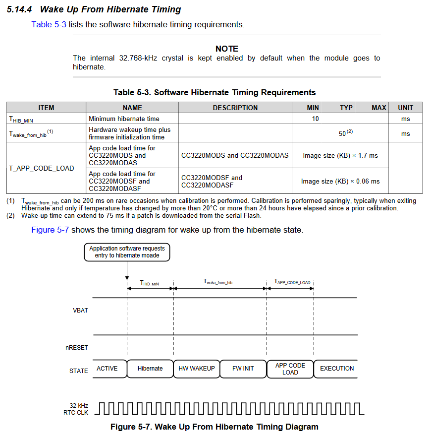

加电后、我们的 PCB 板上的启动延迟。 仔细观察后、我们发现文档中的这个非真实值、即 u-controller 需要1300ms 才能启动!!!
这是真实的吗? 是否有任何方法可以更快地启动?
这个时间对于我们的应用来说太长了! 有哪些选择?

    只是评论一下我是如何看到它的。
    数据表中的冷启动时间正确且真实。 最长的时间将稳定慢速时钟。 如果您希望使用 CC3220S/SF 器件实现最快的冷启动、则可以选择此选项。 请勿使用 MOD 并选择具有外部32kHz 时钟源电路的 QFN。 当您选择一次性 PHY 校准时、您可以节省几毫秒的时间。 但我希望这是微不足道的。

    我们有一款消费类产品。 因此、当用户按下开/关按钮时、我们想给他一些反馈、告诉他该装置是通过打开某些 LED 启动的。 LED 通过生成 PWM 输出的额外芯片打开、而 u 控制器必须启动才能打开灯...
    您知道我们如何解决这个问题吗?

    进入休眠状态并使用按钮将其唤醒。
    在 μA 模式下、CC3220MOD 仅需5 μ s。
    即使是 CR2032型黄油也会在如此小的负载下持续多年。
    除罕见的校准条件外、唤醒时间需要低于100ms。
