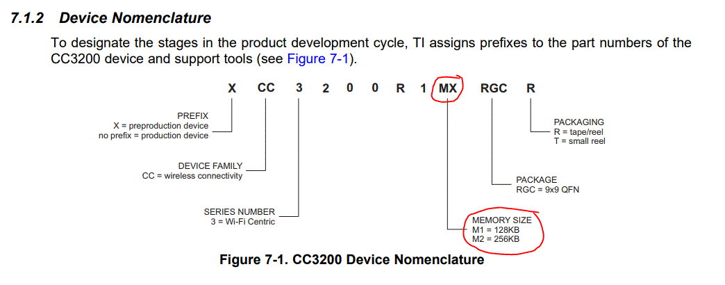

    我对 CC3200MOD 还有一些疑问
    1)数据表提到 RAM (高达256KB)
    高达256KB RAM 的含义。
    尊敬的 Ankur -
    高达256KB RAM 意味着我们提供两个版本的 CC3200、一个具有128KB RAM、另一个具有256KB RAM。
    它们在器件型号中由在器件型号中的 M 之后的数字指定。
    如下所示:
    我们仅在模块上提供256KB RAM 版本的 CC3200、因此器件型号的所有器件都具有 M2。
    CC3200MODR1M2AMOBR = 1k 单位的卷带
    CC3200MODR1M2AMOBT = 250器件的卷带
