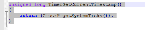

    具体而言、在该文档中、我建议查看16.8 Implement Timestamp Services  部分。 具体而言、  在 cc_pal.c 文件中、您将看到以下函数:
    您需要将其更改为适合您的非 TI MCU RTOS 的任何 RTOS 特定函数。 例如,对于 CMSIS-RTOS,这将是  osKernelGetTickCount()。  例如,对于 FreeRTOS,这将是  xTaskGetTickCount()。 此外、必须定义以下宏以建立时基:
    如果未定义第一个宏、那么您的信标可能会认为超时需要50ms、但它实际上是在较短的持续时间内超时(这将解释您的问题)。
