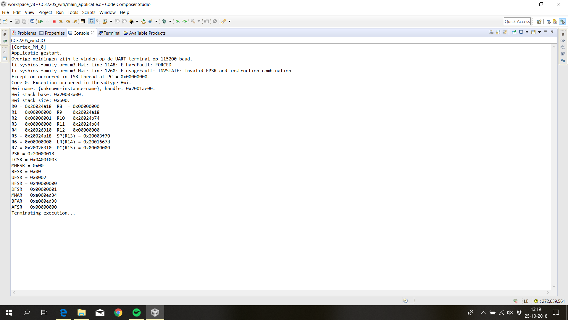

在我的代码中、我遇到了一个问题、即当我要打开 I2C 连接时、我的代码会转储所有内部寄存器并退出程序。 我不知道这里发生了什么,也不知道如何解决这个问题。 我会向您发送有关错误消息的详细信息。
    请使用调试器(断点)来确定导致硬故障的代码的确切位置。 您还应检查 TI 驱动程序的配置。

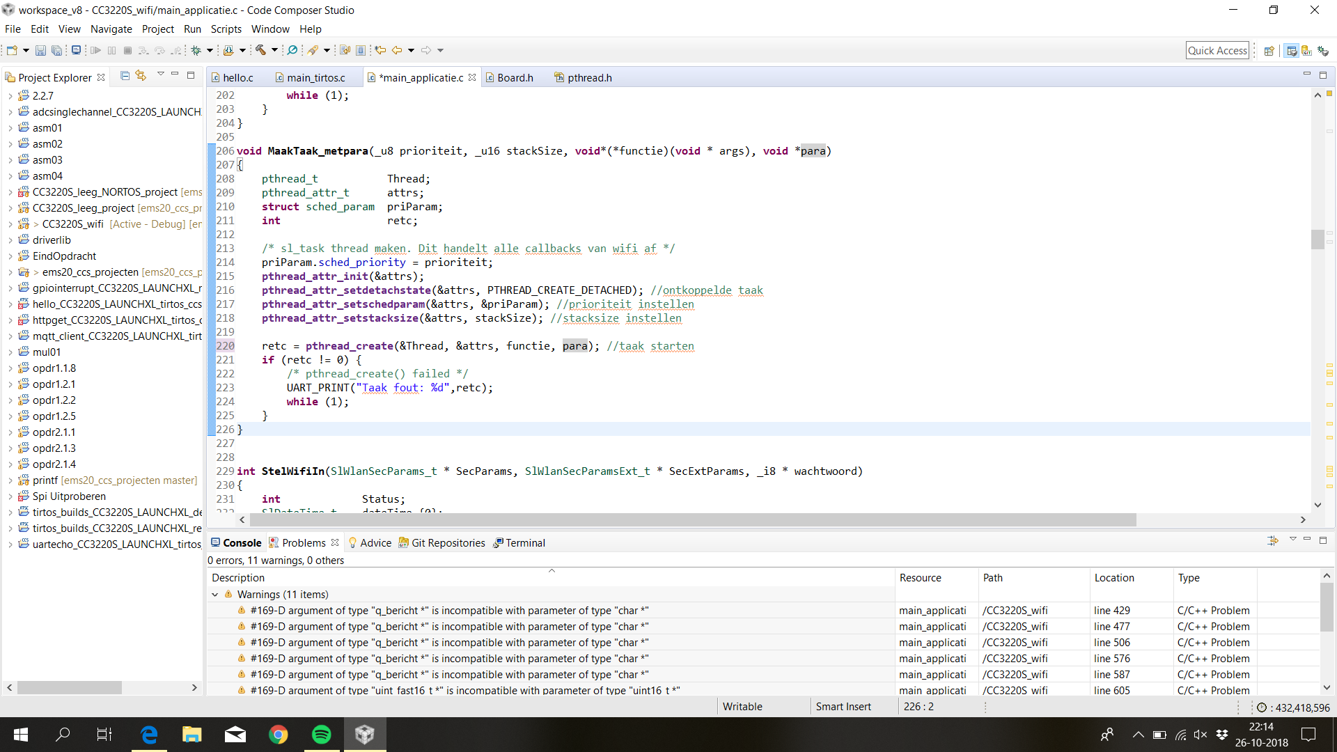

     尊敬的 Jan:
    在搜索更改时、我发现了一些无法绕过我的头的东西。 我向您发送了一些创建 pthread 的代码屏幕。 这是一个常规函数、因此我只需填入函数中的参数、函数会自行创建线程。 但我认为这是我的代码没有跟随我的地方。 请看一下。 提前感谢。
    Erwin
    (荷兰学生)
    您好、Erwin、
    通过快速查看屏幕截图、我不会发现您的代码中有任何明显的错误。 在编译期间、您会看到一些警告。 如果没有问题、您是否可以检查它们。

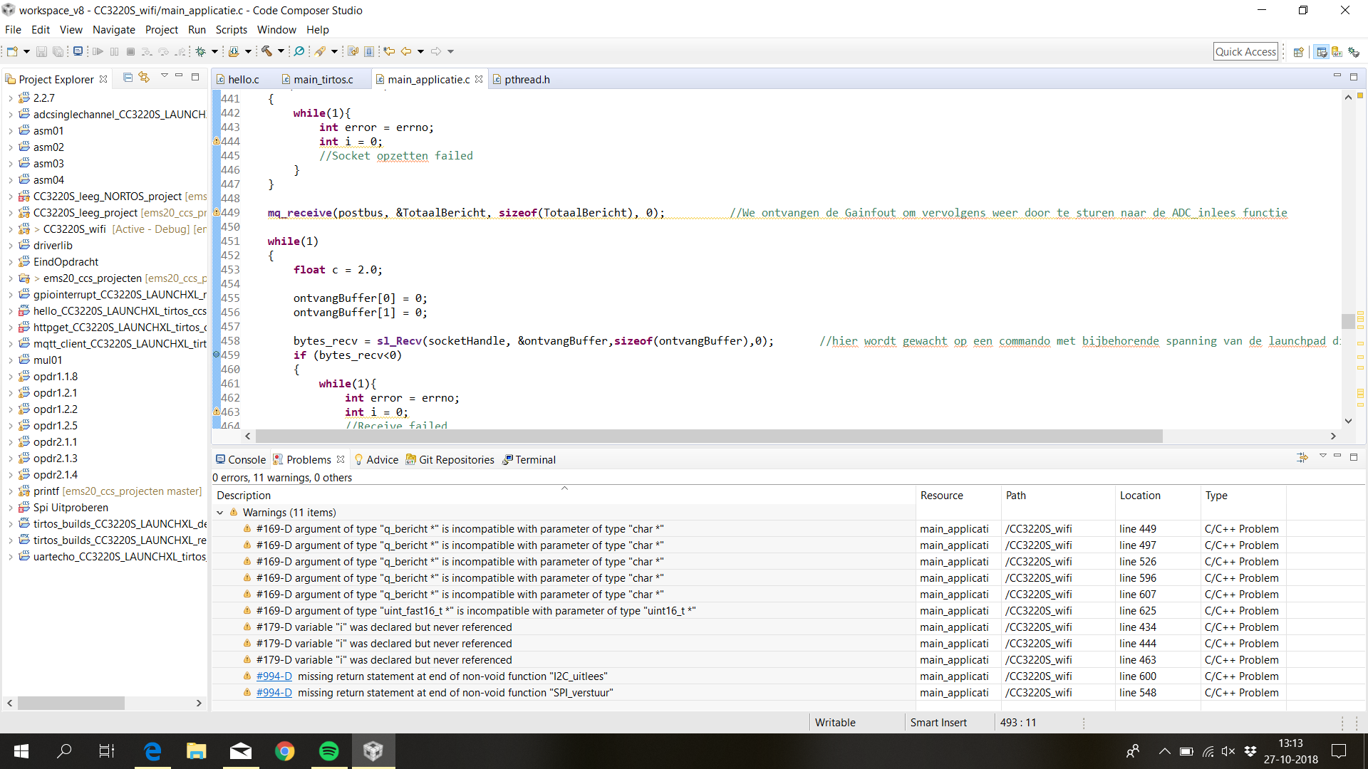

    您好、Jan、
    这些警告(我向您发送屏幕截图)与 Pthread 的制作没有任何关系。 我真的不知道我做什么错了。 我已经在这个代码上停留了将近两周。

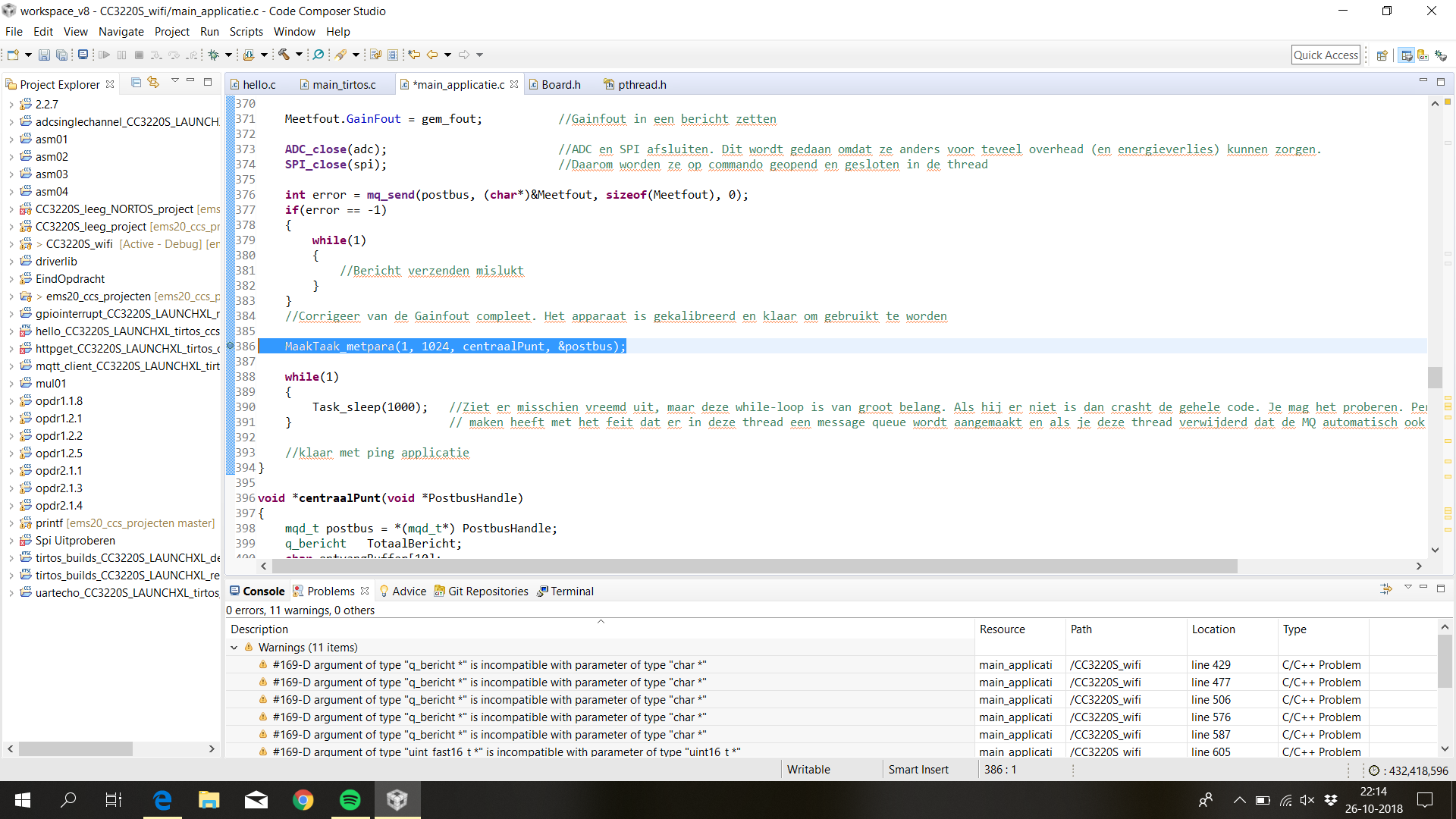

    尊敬的 Jan:
    感谢你的答复。 到今天为止,我发现了一切都出错的问题。 我在回调函数中创建了一个线程。 这说明了我获取内存转储和堆栈溢出的事实。 因此、除了您的答复之外、我使用的 RTOS 对象错误。
