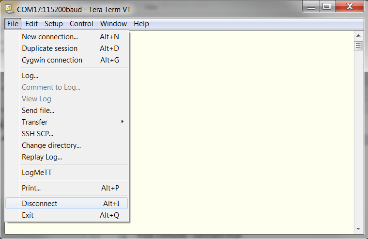

    您好 Kobi、
    我遇到了这个问题、重启笔记本电脑后、我可以连接到 UART 端口、但当我拔下电路板的 USB 电缆并再次插上电源时、由于端口已被占用、我发现了这个问题。Tera Term 和 hterm 软件都在显示 甚至没有连接到笔记本电脑的 USB 电缆的 UART 端口。
    下面是从笔记本电脑上拔下电路板的 USB 电缆后 Tera Term 的屏幕截图
    不确定问题是什么。
    Sanath Rai
    您好 Sanath Rai、
    拔下 USB 时、连接断开、但 COMM 端口仍被占用。
    要再次使用 COMM 端口、您需要断开并重新连接到同一端口。
    BR、
