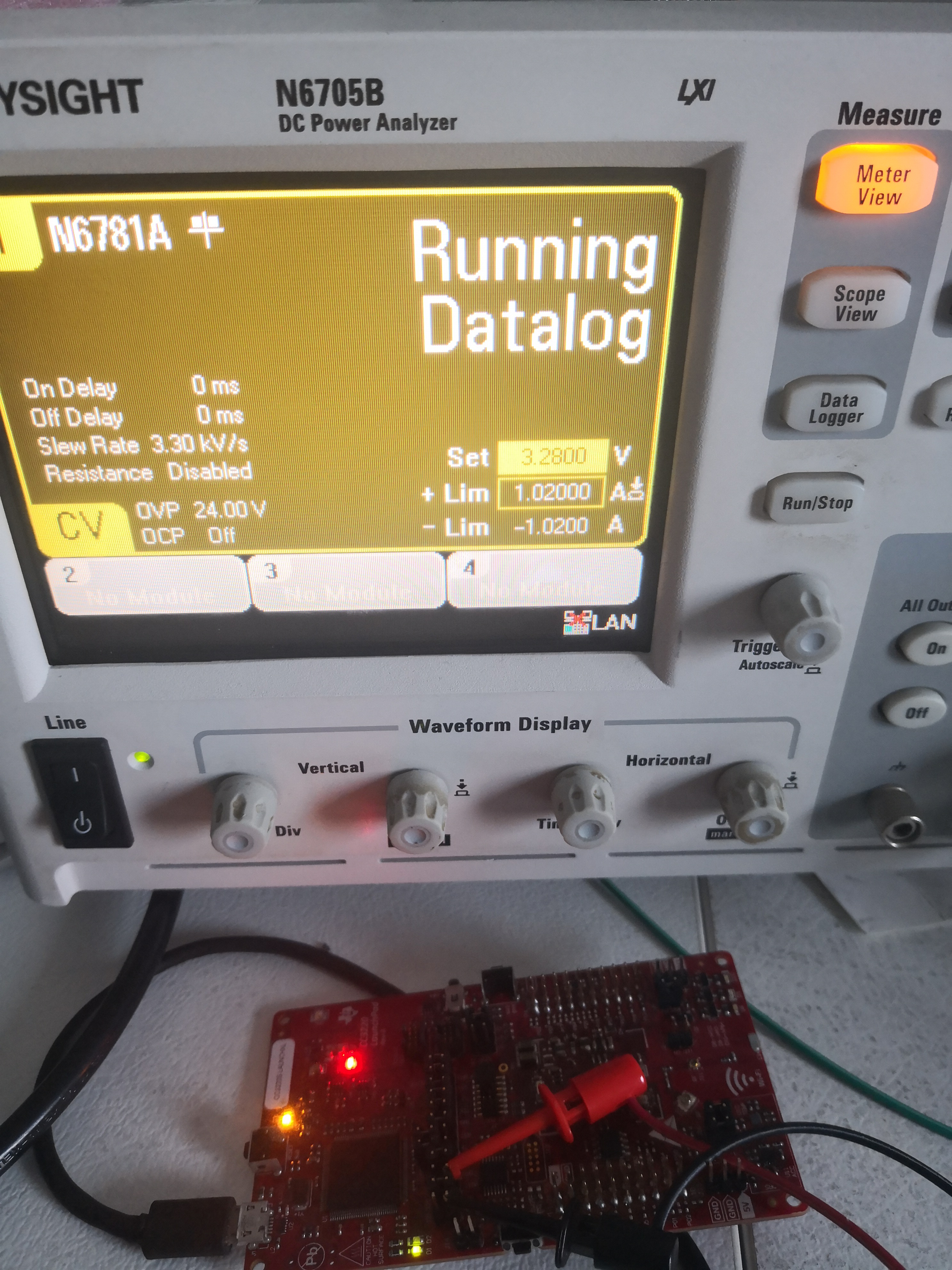

  我们将评估 CC3220S 的功耗。
  测试平台是 CC3220S LAUNCHXL、由 KEYSIGHT N6705B 进行测试。  测试方法遵循应用报告 SWRA502B。
  路由器型号为 TL-WR885N  (TP-LINK_)
  测试结果显示始终连接模式超出规格太多、是什么原因导致了这种情况?  需要你的帮助,非常感谢!
数据 测试1 测试2 测试3.
模式  休眠   LPDS (未连接) 始终保持连接
电源策略 sl_WLAN_normal_policy sl_WLAN_normal_policy SL_WLAN_Long_SLEEP_INTERVE_POLICAL
LSI 值 X X 205.
电源电压 3.28 V 3.28 V 3.28 V
规格值 5uA 110uA < 800 μ s μA
Averae 电流 5uA 120uA 2-3mA
 屏幕截图显示了始终保持连接模式的测试结果。  N6705B 的数据记录非常大,我无法上传 。
