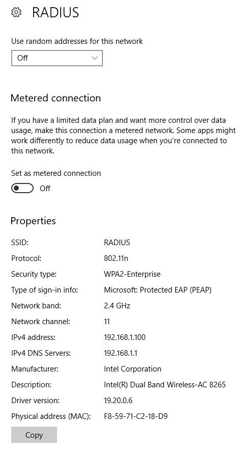

    您好 、Kobi Leibovitch:
    我设置了 freeradius 服务器并成功将 AP 与 EAP-PEAP 连接。 但我的 CC3220S 无法连接它。
    我的代码如下,我已经尝试了所有 PEAP 相关方法,但都无法连接。 如何配置 CC3220S 或是否有一些演示代码?

    您是否在服务器上注册了客户机的认证?
    是否处理服务器证书(即在文件系统的正确位置安装正确的根 CA 证书)?
    此外,您的 keylen 为4,而值长度(“user1”)为5。

    您好、Kobi:
    您是否在服务器上注册了客户机的认证? 是的。 我注册了4 位客户的证书,如下所示:
    Usuario1用户密码="user1"
    Usuario2用户密码="user2"
    Usuario3用户密码="user3"
    Usuario4用户密码="User4"
    不可以、我只更改配置文件 users.conf、但我的移动设备和 PC 可以连接我的 AP。
    现在我将其更改为5、它也无法连接我的 AP
    您好、XiaozhongZhang、
    移动设备和 PC 具有完整的证书存储、不需要特定于连接的处理(例如:您可以通过为连接提供证书来连接到任何 https 服务器)。
    但 simplelink wi-fi 资源有限、需要安装用于连接的特定证书(企业版安装=将文件系统中的证书另存为保留文件:"/sys/cert/ca.der 等)。
    我们使用的证书目录仅包含有效证书的摘要、而不包含证书本身。
    请按照 swru455e 中的确切企业连接说明进行操作。
