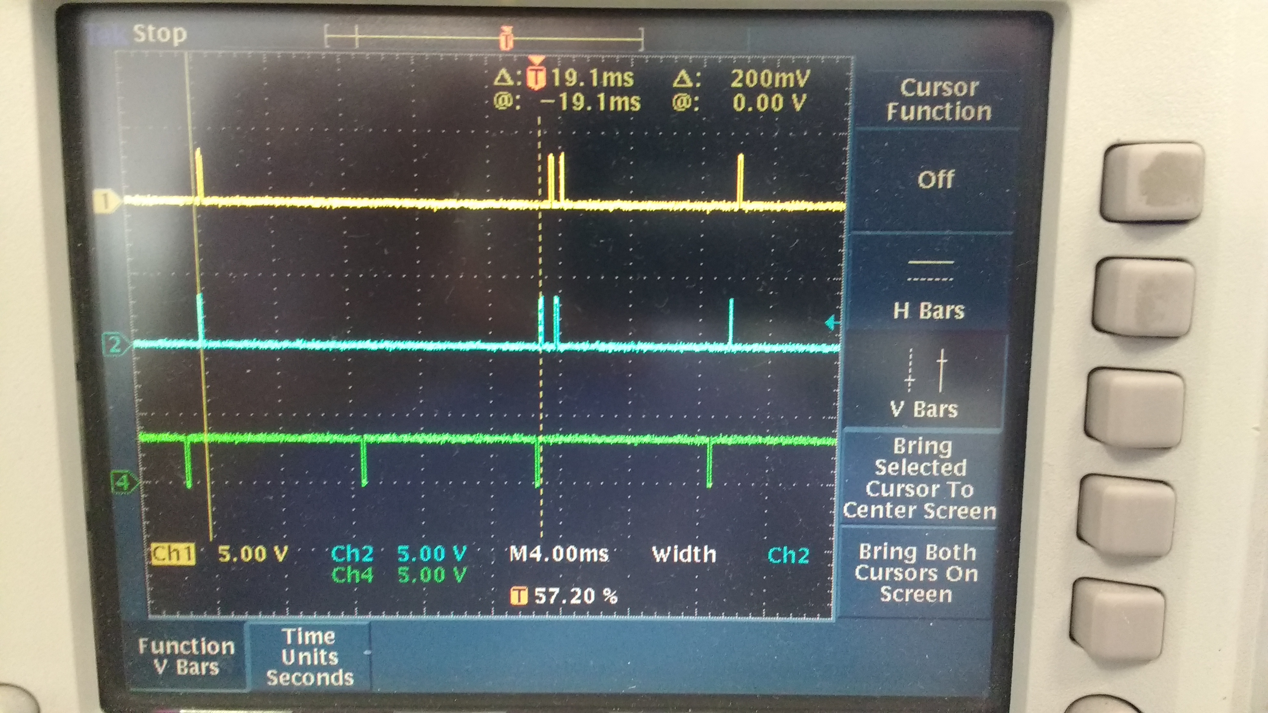

我在一个配置中做了一些测试、在这个配置中、在基础设施模式下、只有一个发送器每10ms 传输200字节 UDP 消息。 测试条件几乎是理想的:空闲的通道44、CPU 空闲80%、两个器件非常接近。
通常、WiFi 通信足够常规、但有时接收器中会出现大约20/30ms 的延迟。
我附加了2张有振荡的图片、其中:
  • 绿色信号是每10ms 定期传输一次的应用
  • 黄色信号是发送器中的 IRQ (WL18xxCOM82SDMMC 引脚 IRQ_3V3)
  •  浅蓝色信号是接收器中的 IRQ (WL18xxCOM82SDMMC 引脚 IRQ_3V3)
我的问题是:
1.这些延迟是否正常? 请注意、此信道上没有其他 WiFi 流量。
2.是否有办法消除这些延迟?

    UDP 流量高度依赖于系统(IP 协议栈、网络等)、因此我不确定您在这里看到的是真正的问题。
    系统中运行的其他一些进程/线程可能会由于某些其他系统活动而导致此延迟。
    如果您有一个无线监听器捕获(Wireshark)捕获无线 WLAN UDP 流量、您可以验证 UDP 数据包是否被无线延迟。
    BR、
    Eyal

    PID 931的过程是我的测试应用;它具有正常的优先级、但我们看不到
    示波器在该级别传输中产生有意义的抖动。
    PID 382 (IRQ/126-s-wl18x)和 PID 380 (IRQ/126-wl18xx)的处理似乎与驱动程序相关、并且具有高优先级。
    是否可以识别与 TI 驱动程序相关的其他流程?
    如果答案是肯定的话,是否可以提高他们的优先地位?
    它是否提供了有关 TI 驱动程序结构(线程、进程...)的任何文档? ?
